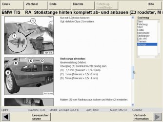

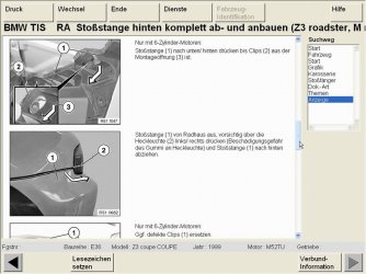

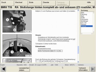

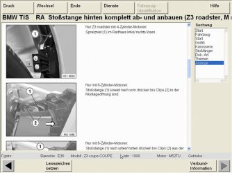

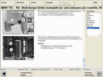

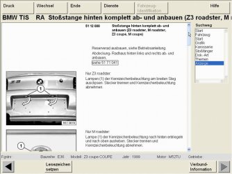

AW: Suche Anleítung zum Abbau der Heckschürze
vielleicht hilft dir das weiter
Die beiden Schrauben, welche die Schürze halten sind Torx T50. Vorher mal checken, ob Du sowas hast...
