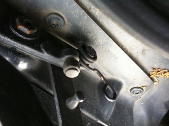

kann mir mal einer ein bild schicken ich glaube bei meinen 2 kleinen federn ist irgendwas anders..
ausgehängt oder schon ausgeleiert...

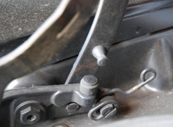

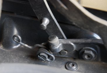

meine sind nicht eingehängt nur stehen die nicht gleichmäßig wenn der deckel oben ist.. ich glaube eine berührt den bolzen nicht mittig sondern von vorne.. so das sich die feder in den Bolzen einhängt und das von alleine beim zumachen.. ich muss die dann wieder aushängen zum schließen..
Hier
links.jpglinks
rechts.jpgrechts
An der Stelle, an der der Federdraht blank ist, drückt im geschlossenen Zustand der Zapfen drauf.
