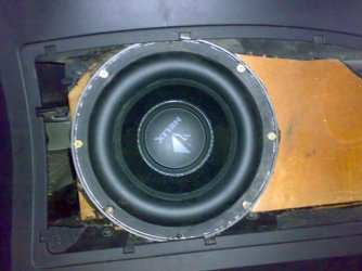

hab meine Helix W8 Competitions noch drinne...hast das Foto schon gesehen? Hab ne 19er MDF-Platte genommen und ausgefräst und mit 10mm Sperrholz (und logo Carbonversteift-hihi) vorne dicht gemacht!

So, hier mal n Bild...
PS: Für 20 er wirst so einiges wegmontieren müssen

hab ne 19er Platte drauf gemacht, aber nachträglich wieder ausbebaut und nur einen Rahmen mit ner 19er eingebaut(um das Volumen nochmals leicht zu erhöhen.

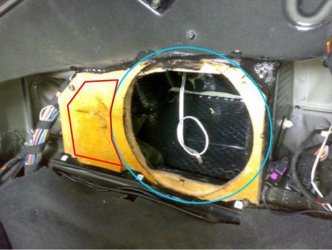

Werde heute abend mal n Bild modifizieren damit dass n bissl besser verstehst.

B) Wenn der Magnet ähnlich ist wie beim Helix dann bekommst den Sub nicht einfach durch die Verkleidung...und die Verkleidung weg zu montieren-da muss einiges weg montiert werden(Ü-Bügelverkleidungen, Mittel-Ablagefach))
Mach doch mal das Ablagefach-Loch auf und versuch den LS mal rein zu heben---dann wirst merken wie viel Aufwand Du benötigst.

Also, hab da mal was zusammen gekritzelt
blauer Ring ist ungefähr die Abmessung des Subs...da siehst ja schon wie weit n 20er übersteht!
Ich würde sogar ne MDF-Nummer stärker nehmen als meine 19er - also 22mm- musst jedoch aufpassen das die Sicke der LS auch bei voller Aussteuerung nicht zu weit raus kommt und an der Abdeckung anschlägt!
Meine verbauten Helix sind sogenannte "Langhuber" weswegen ich nur eine 19er MDF-Platte reingemacht habe---weiß nu gerade nicht ob Deine auch Langhuber sind aber glaube die sind mit nem Hub von 20mm angeben.
Ich kann Dir nur jetzt schon sagen dass es verdammt eng wird:
Die Helix haben ungefähr den gleichen Magnetdurchmesser wie die Grounds, nur die ET bei Helix ist 11,3 und bei den Grounds bei 12 cm. Und die Helix liegen press an!
Also, hier mal das Bild
blau = circa-Abmessung des Subs
rot = wurde nachträglich ausgeschnitten und mit einer 10 mm starken Platte von außen wieder geschlossen und von innen verstärkt mit CFK
