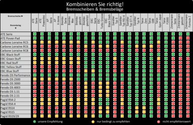

Hi, ich habe die Tage mal eine Grafik gesehen, welche Bremsscheiben gut mit welchen Belägen zusammen arbeiten. Suche die jetzt schon seit 30 Minuten, finde sie aber nimmer.
Kann mir jemand helfen oder hat die jemand?

... diese?

AW: Suche Bremsscheiben / Beläge Grafik
AUf meinem 3.0i (300mm Scheiben) hatte ich die ATE-Powerdisk zusammen mit den EBC-Yellow-Stuff getestet. EIne Kombination die in der Tabelle NICHT empfohlen wird.:j
Das war für mich die beste (straßenzugelassene) Kombination -und ich hab einige probiert-, die ich je auf meinem Roadster gefahren hatte. :)
Werde ab Ende der Woche die Yellow-Stuff-Beläge mal mit den Serien-Scheiben des 3.0si (325mm) testen. Bericht folgt.

Hi there!
ich habe gelochte zimmerman scheiben mit pagid blu belagen auf meine alte "elfer"
gefahren und war damit sehr zufrieden.
Auf z3 gelochte zimmerman mit standard Ate belagen war nicht slecht,nur snelles versliech?(sorry mein deutsch ist nicht super)verschleis? den ate auf renstrecken fahren.Jetzt den ferodo 2500 ds montiert mit den gelochten zimmermans,is kalt scheisse und warm nicht slecht.
Und so bleib ich ausprobieren
