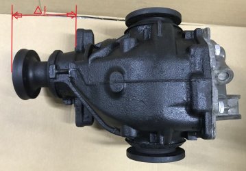

Anbei ein Bild zur Erklärung, welches Längenmaß sich beim 3,46er 3.0iA und dem 3,46er 3.0si Schalter Diff unterscheidet.

Hmmm, also ich kann diese Aussage so noch nicht bestätigen!
1. Auf deinem Foto ist, meiner Meinung nach, kein E85/E86 Diff dargestellt. Der Antriebsflansch ist mir so von einem Z4 nicht bekannt! Soll das nur ein Symbolfoto sein, oder ist das da dein Diff?

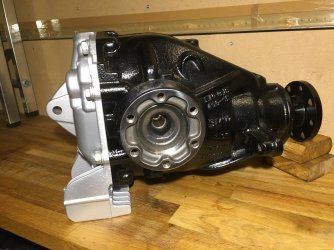

2. Meine beiden Diffs, eines das Originale vom E85 (33107514129 3,07) und eines aus einem E86 (33107564159 3,46) haben beide einen geraden Antriebsflansch. Augenscheinlich ist da auch alles gleich lang. Unterm E85 ist aber leider schlecht fotografieren, da das Diff im Bereich des Flanschs sehr stark abgedeckt ist.
Das E86 Diff:
Das E86-Diff bei Kleinanzeigen sieht am Flansch auch ganz gleich aus wie meines aus dem E86!
Ich kann am E86-Diff auch gerne mal das vorhandene Maß nachmessen, wenn das gewünscht ist.
Am E85 kann ich aber leider nicht messen, da dort ja alles sehr eng verbaut ist. Aber das könntest du ja vielleicht an deinem Diff übernehmen?

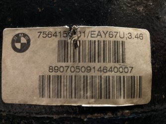

Ja, ein Kumpel von mir kann das Diff heute Nachmittag abholen und vor Ort das Maß gegencheken.
Die Nummer des Diffs ist übrigens 7564159. Laut ETK stammt es aus einem E86 mit N52, sollte also passen.
EDIT: Ich sehe gerade, dass es dieselbe Nummer hat wie deines.
