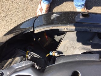

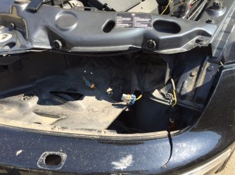

Hi ich suche seid langer Zeit eine Stoßstange für meinen coupe.
Leider gebraucht und in einem guten Zustand schwer zu finden.
Meine ist leider gebrochen.
Saphirschwarz wäre ideal. Andere Farben nehme ich auch. Gruß Daniel

kennst du keinen in deiner Nähe, der das Kunststoffschweißen kann? So wie das aussieht, ist das keine große Sache! Von woher kommst du denn? Wenn du in der Nähe wärst, könnte ich das wieder schweißen...

Meint ihr das geht noch zu schweißen, oder bricht die Stelle irgendwann wieder?
Gruß Daniel
Das kann man schweißen! Bei dem Riss muss aber da wo er endet ein kleines Loch gebohrt werden, damit es nicht weiter reißen kann (Stichwort "Kerbwirkung"). Danach den Riss seitlich etwas anschrägen und ca. 3 Nähte (Schweißdraht) in den Riss legen und verschleifen. Dann ab zum Lackierer...
