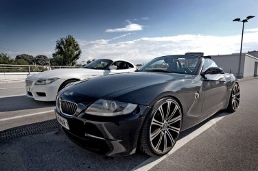

Hi Leute
Ich liebäugel gerade mit nem Satz 19ner vom E46 M3, finde die passt echt genial auf den Z4 und zudem wird das Rad ja auch entsprechend Performance-orientiert sein vom Gewicht her (und sonst hab ich nen guten Grund mir später mal nen E46 anzuschaffen, die Räter hätte ich dann schon :D)
Hat jemand selbst diese Felge auf dem Z4? Plane ausserdem noch ne Tieferlegung und da wärs gut zu wissen, wie es mit Bördeln etc. aussieht? Eibach käme wohl in Frage bei mir H&R sind mir zu tief...
Grüsse
Renato
Hinten musst du auf jeden Fall die Kotflügel ziehen. Ich fahre die Felgen mit 235 vorn und 265 hinten und mit dem Orig. M- Färberei
AW: Suche Foto... sterlinggrauer E85 mit 19 Zoll M3-Rad
Das ist meiner meinung nach auch mit die geilste Felge auf dem Zetti!
Ist der aufwand denn auch so groß mit der 220´ger Felge vom neuen M3!???
Wollte mir nämlich übern Winter auch nen Satz der Felgen (67 oder 220) besorgen!
Gruß Tayfun

Der Aufwand ist meiner Meinung nach mit der Styling 67 schon groß aber machbar wenn es professionell gemacht wird. Mit der Styling 220 wird es da etwas schwieriger da man hinten um noch mal min. 4 mm mehr ziehen muss. Machbar ist alles blos ob es dann noch gut aussieht ist die andere Frage.
Mein Fazit: mehr wie et27 auf der Hinterachse würde ich nicht drauf machen aber wie gesagt jeden das seine
