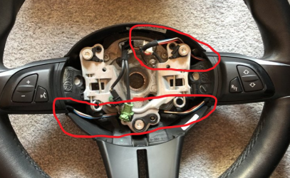

ich habe ein Individual Lenkrad und wollte Multifunktion nachruesten, habe mir die Tasten gekauft und eingebaut,
aber leider fehlten die Kabel zum Anschluss der Tasten an das Lenkrad.

also das Kabel vom LSZ zum Lenkrad liegt bereits. Aber von den eigentlichen Tasten zum Stecker im Lenkrad,
das Kabel suche ich. Denkst du das ist das korrekte Kabel?

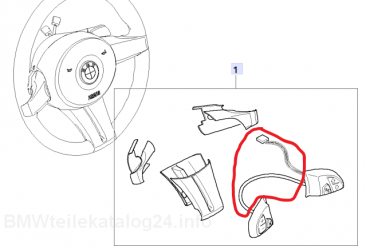

Die Tasten sehen aber anders aus, obwohl da steht E85.... und meiner Meinung nach sind die beiden Kabel verbunden und gehen gebuendelt in den Stecker vom Lenkrad... wie hier auf dem Bild:
frag bei BMW nach. Oft werden Bilder von anderen Modellen bei so Elektronik verwendet.

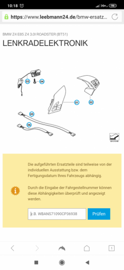

Und du brauchst ja auch 2 kabel:
1. Kabel von MF_Taster Links nach MF:_Taster rechts
2. ein kabel von MF-Taster rechts zu shcleifring.
sind die zwei abgebildeten Kabel (VERMUTLICH)
Da sind die beiden Schlingel :D Habe die Kabel auf nem Bild gefunden, die brauche ich!
Hab ich dir per WeChat geschrieben, die beiden Nummern... Ansonsten muss der freundliche Herr am Tresen sich mal das Bild angucken und in seinem PC suchen
jo habs gefunden. fahre samstag hin... vorher noch zum schrott bisle stöbern
