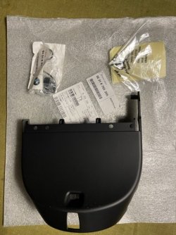

Hallo, ich suche die obere Lenksäulenverkleidung mit dem integrierten FSE Mikro.
Preisvorstellung um die 50€ + Versand.
Danke
Ist ohne Mikrofon.
ich such sei einem Jahr, nix unter 100 € zu finden
Ja, neu beim Freundlichen kostet es ca. 130€. Ich kann mich einfach nicht dazu bewegen so viel für ein Stück Plastik und ein popeliges Mikro auszugeben. Und eBay ist mittlerweile zum Fixpreis Marktplatz für Träumer verkommen die auf einen dummen warten der mehr zahlt als man es beim Freundlichen kaufen kann.
In USA und UK geht es billiger nur machen Zoll und Versandkosten die Rechnung zunichte.
Schlachtet niemand mehr?
In den sauren Apfel gebissen und zähneknirschend 131€ an der Teiletheke gelassen.

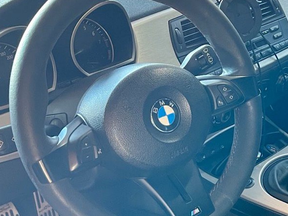

Sag mal wie schwierig der Wechsel ist. Es gibt verschiedene Meinungen
- Lenkrad abbauen (was ich mir gar nicht vorstellen kann)
- die untere Lenkradabdeckung abnehmen und von unten losschrauben
- nur oben eine Schraube / Plastikniete abziehen und dann mit Plastikspatel vorsichtig die obere Abdeckung abnehmen
Genau so...einfach erst unten, dann oben...Lenkrad ganz rausziehen und nach unten, dann geht's.

Muss das Lenkrad zum demontieren der Lenkradabdeckung nur rausgezogen, oder ganz ausgebaut werden?
