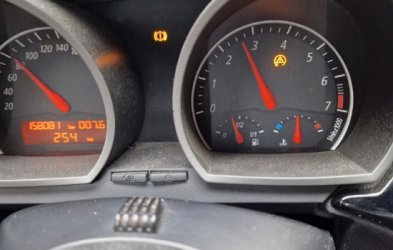

Wegen dem DSC: seit wann ist das und hast du etwas an den Felgen- und / oder Reifendimensionen verändert? Bremsanlage?
Nein Reifen/Felgen und Bremsen ist unverändert.
Manchmal gehen die beiden Leuchten an und gehen wieder aus nach ein paar Minuten und manchmal leuchten die dauerhaft.
Ein bekannter meinte könnte vielleicht Lenkwinkelsensor sein hatte er vor 10 Jahren auch mal aber ist natürlich ein rate Spiel.
Beim BMW Händler will 60 Euro nur fürs auslesen haben 🙈
Ich vermute eher das hier einer der Bremsdrucksensoren am HBZ die Ursache ist.
Kann man aber auslesen.
Schau mal hier diesen Betrag: DSC Leuchte + gelbes Ausrufezeichen. Was tun?
Das sieht meiner Ansicht nach auch nach Lenkwinkelsensor aus. Versuche doch erst einmal durch Einstellung desselben weiterzukommen (Motor an, Lenkrad ganz nach rechts , 3 Sekunden warten, ganz nach links und 3 Sekunden warten und dann in Mittelstellung eine Strecke geradeaus fahren). Vielleicht ist dein Problem dann schon behoben.
