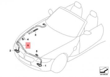

ich bin neu hier und möchte mich bei der Gelegenheit kurz vorstellen. Ich heise Jörg und komme aus der Pfalz in der nähe von Ludwigshafen.
Jetzt zu meiner Frage, bei meinem Z4 (E85 2,5i FL BJ 2007) ist die Düse Fahrerseite, siehe Bild Teil Nr. 1 von der SRA undicht. Finde leider kein Ersatz bzw. eine Teilenummer in den gängigen Internetplattformen. Weis jemand, ob auch von anderen BMW Modellen die Düsen passen? Da die Teile bei Xenon TÜV relevant sind, ist es mit abklemmen leider nicht getan. Vielen dank in Voraus

Laut Katalog passen nur Düsen von e85 und e86.
Du könntest die Bilder von deiner Düse - ich gehe davon aus, dass du die schon ausgebaut hast - mit den verfügbaren Düsen bei ebay vergleichen, dir eine ähnliche kaufen und versuchen die Dichtungen/Teile zu transplantieren.

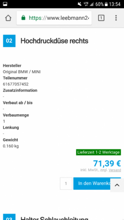

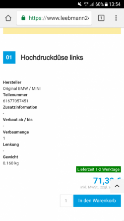

Ansonsten gibt es die hier neu für 71,39€ zzgl. versand
Danke für die schnellen Antworten und den Link. Werde dann lieber ne originale kaufen ...
