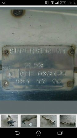

Ich habe eine gebrauchte Supersprint Power Loop samt Y-Pipe beim Online Händler gekauft, verkauft wurde sie mit der richtigen Supersprint Artikelnummer 981306 + 788113, die mir auch für den 3.0si bei Supersprint angezeigt wird. Leider steht jetzt der 3.0si nicht in den mitgelieferten Dokumenten, sondern nur der 2.5i - 3.0i? Liegt das daran das es ein Dokument von vor 2006 ist oder gibt/gab es unterschiedliche Anlagen? Anfrage bei Supersprint wurde leider noch nicht beantwortet.
Hat vielleicht jemand ein Dokument wo die 195kw mit aufgeführt sind?

Von Supersprint habe ich mittlerweile auch Antwort, die wollten noch ein paar Daten und ein Bild vom Typenschild und melden sich dann wieder, Ersatz ABE kostet dann aber 25 Euro, ich hoffe der ist auch für den 3.0si zugelassen!
Ich vermute mal, der Verkäufer hat dir ein falsches (gefälschtes?) Gutachten gegeben. Die Y-Pipe für die M54 Zettis hat die Nummer 788123 und der ESD die Nummer 788106.. Die Teile die du hast, sind nur für die N52 Modelle zugelassen ;)
Also das Dokument sieht schon echt aus, entweder es gehört nicht zur Anlage oder die Anlage nicht zum N52?? Supersprint schickt mir aber gerade das passende Gutachten für den 3.0si
Ich habe denen das angehängte Typenschild gemailt. Steht ja leider keine Artikelnummern drauf.
Welche Teilenummern stehen denn in dem Gutachten?
Eine Artikelnummern kann ich darin nicht finden.
Gibt es denn Unterschiede (ausser der Artikelnummer) bei den Anlagen?

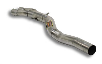

Ja, die vom 3.0i passt nicht an den 3,0si
Das ist die Y-Pipe vom 3.0i.. Die ist hinten etwas nach unten gebogen und unterscheidet sich auch von der Rohrführung etwas
Das ist die Y-Pipe vom 3,0si. Die ist hinten eher gerade
Edit: Und die Pötte passen auch nicht, weil sich die Befestigungspunkte unterscheiden
ist mir gerade wieder eingefallen: Auf den Teilen müsste irgendwo noch eine zweite Plakette angeschweißt sein, auf denen die Teilenummern draufstehen. Beim ESD irgendwo auf der Rückseite und bei der Y-Pipe irgendwo auf der Oberseite
Eine andere Plakette habe ich nicht gesehen vor dem einbau, auf den Bildern ist auch nichts zu sehen. Wenn da jetzt noch ein Dokument für den 3.0si kommt dann ist ja alles gut, Anlage sitzt drunter und hört sich gut an.
