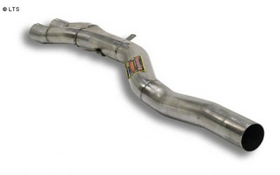

Hi ich habe mal eine Frage.Ich habe mir einen Auspuffanlage bestellt.Dafür brauchte ich das Adapterrohr von Supersprint. Habe das auch bestellt und bekommen.Nun musste ich feststellen dass das Rohr eine große Beule hat die in der Produktabbildung nicht aufgezeichnet ist und wie ich finde komisch aussieht.Hat jemand das selbe Rohr mal LIVE gehsen und kann mir was dazu sagen ob die Beule dahin gehört oder nicht.Wie würde ich so eine Beule rausmachen können.
Habe zwei Bilder beigefügt....hoffe ihr könnt mir helfen
MFG Matt

AW: Supersprint Y ROHR Z4
Die Beule bringt ca. 20 extra PS

Bei meinem Alten BMW E36 hatte ich auch was von Supersprint nd dort war es Bauart bedingt normal, weil sonst das rohr nicht 100% passte. Wie es unter´m Z aussieht, ob evt die Beule nen Sinn hat, kann dir denke ich nur Supersprint selbst sagen und ggf das Teil umtauschen.
Beim Hersteller anrufen, fragen und wenns da nich hingehört, zurückschicken...sollte doch aber kein Problem sein.

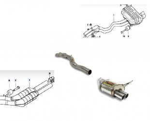

danke für die antwort,
hab mir das ganze noch einmal angeschaut und versucht das ein bisschen bildlich darzustellen, ich bin zu dem ergebnis gekommen das auf jeden fall der MSD in dieser zusammenstellung entfällt. sehe ich das so richtig ?

Hallo!
Das ist richtig, der Mittelschalldämpder, der direkt vor dem Endschalldämpfer bei der originalen Auspuffanlage liegt, entfällt bei der Supersprint-Auspuffanlage! Denn die originale Anlage besteht ja in folgender Reihenfolge aus Kat -> Vorschalldämpfer -> Mittelschalldämpder -> Endschalldämpfer. Ab Kat ist die Anlage aus einem Stück, beim Einbau des Supersprint-ESD wird die Auspuffanlage nach dem Vorschalldäpfer durchtrennt.
Ja, ich habe einen Supersprint ESD bei mir verbaut! Da es für den Z4 nur ESD mit einem 1-Rohr-Anschluss von Supersprint gibt, muss man dieses Y-Adapterrohr beim 6-Zylinder Motor verwenden!
Hi habe das Rohr weggeschickt und vor paar Tagen bei Sandler vor Ort eins gekauft.Die Überraschung war, dass das Rohr von denen auch diese Beule hat.Sie hatten zwei Exemplare und beide hatten diese Beule.Ich habe das Teil gekauft und ab auf de Bühne.Beim Z gibt es hinten zwei Streben unterm Auto.Deswegen auch die Beule, denn sonst könnte man die Strebe nicht montieren.Der Sound ist bis 2.5Umdrehung richtg Böse,aber sobald man mehr Drehzahl hat,wird er wieder Dezenter.Das finde ich Schade.Ich wollte nämlich im ganzen Drehzahlbereich einen Bösen Sound.
Stimmt genau. Zu Beginn, und ich hatte wohl einen der ersten Supersprint am Z4 3.0, gab es die Beule im Rohr nicht!!!! Da wurde es an der einen Hinterachsstrebe richtig eng und konnte nur mit Unterlegscheiben behoben werden. Ging aber auch und funzt bis jetzt. Später hat man dann wohl die Beule reingehauen. Scheint also vollkommen in Ordnung zu sein.

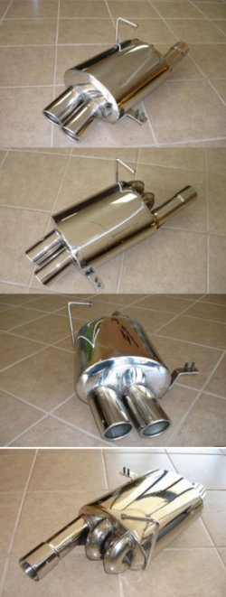

Hi erstmal
@ hard.contact Der ESD ist eine Exportversion mit ca.2X70Er Rohren
@ Fina Fotos werde ich die Tage mal machen,aber ich warte jetzt erstmal ab ob er noch lauter wird.ABE habe ich dafür keine.Werde mir da aber eine von Supersprint besorgen.Auf den 2.2 wird sie auch passen,weil da auch Adapter usw bei waren.

Das Ding sieht echt gut aus, bin mal gespannt wie er montiert aussieht.
