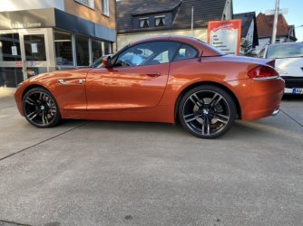

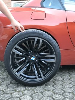

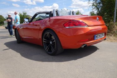

3. M437 mit Michelin PS4S
Etwas mehr Zeit brauchte ich dann schon für den nächsten Umbau.

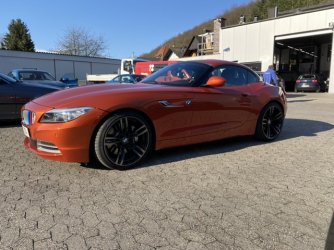

Die serienmäßige Vielspeiche 293 (Felge) hat mir nicht sonderlich gefallen. Zudem setzte sie sich sehr schnell mit Bremsstaub zu und die Speichen waren so eng, dass das Reinigen sehr mühsam war. Alles in allem Gründe genug für einen Wechseln.
Nach 45.000km waren die werkseitigen Bridgestone RFT-Reifen auch genügend abgefahren...
Nach reiflicher Überlegung kam nur ein "non-RFT"-Reifen in Betracht.
Felgen-design: entweder M326 oder M163 oder M437.
M326 wäre plug'n'play gewesen. Zu diesem Zeitpunkt habe ich aber kein Angebot gefunden, das mir zugesagt hat.
Die M163 waren noch seltener zu finden.
Aber die M437... die fand (und finde sie aktuell) super. Und da diese Felgen oftmals auf dem M2 oder M4 ausgeliefert werden, waren sie auch damals nicht ganz so schwer zu finden.
Die Reifensuche war dann extremkurz... Es gab genau die Wahl zwischen Michelin PS4S und Michelin PS4S ;) Nämlich KEINE Wahl.
a) Nach Lektüre des Forums scheint das einer der besten Reifen zu sein
b) Hab ich damals keinen anderen Hersteller gefunden, der die Kombi 235 vorn, 265 hinten angeboten hat.

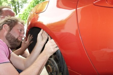

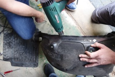

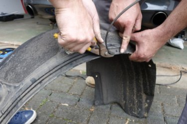

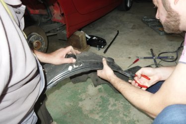

So - und in der Zeit des Wartens mussten dann ja noch die inneren Radhausschalen bearbeitet werden.
Hier haben mir dann 2 Forenkollegen (@Marv85 und @DD3JI ) geholfen. Oder vielmehr anders rum: Ich hab dabei gestanden, Hilfsarbeiten gemacht und gestaunt, wie das geht.
Nachzulesen ist es im M437-Thread.
Dauer: 2 Autos = 4 Radhäuser = 1 Nachmittag
Nach Montage aller Teile ging's dann mit dem berühmtem Traglastgutachten zum TÜV... Alles kein Thema. War schnell eingetragen und die Arbeit wurde als mustergültig geehrt.
Hier noch die Felge mit der original M4-Bereifung... Sieht ein wenig riesig aus... Passt aber :)

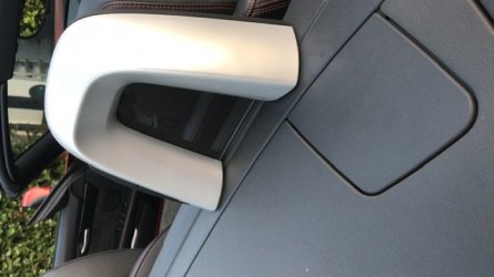

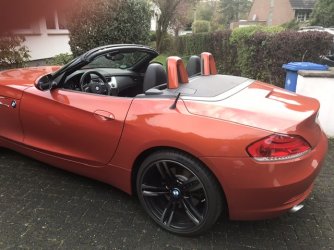

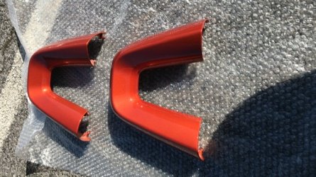

4. Überrollbügel in Wagenfarbe
Ich frage mich: Welcher BMW-Designer kam auf die grandiose Idee, die hinteren Abdeckungen der Überrollbügel mit billig-Plastik in silber zu verkleiden, wenn der Wagen dann "orange" lackiert ist. Bei weißen, schwarzen, oder silber/grauen z4 kann ich das noch einigermaßen nachvollziehen.
Aber bei rot, orange, gelb, braun etc, finde ich das nicht schön. Gar nicht schön.
Also habe ich mir im Forum einen Satz gebrauchter Abdeckungen mit Original Bohrlöchern besorgt und schön in Wagenfarbe lackieren lassen.
Mir ist die Kinnlade runter gefallen, als mir der Lacker die Preise für die Farbe genannt hat... Also seine Einkaufspreise... 100 € pro Liter. Durfte ich sogar nachlesen, als ich es nicht geglaubt hatte.
Nun... Das Ergebnis lässt sich sehen.
Ich bin nach Hause gefahren, habe das Glaswindschott abgebaut und wollte die Abdeckungen abziehen.... Wollte... Nun - ich war einfach dazu nicht in der Lage. Entweder habe ich mich nicht getraut oder ich hatte die falsche Technik. Dauer 1 Stunde.
Zum Glück gibt es @SaschausDü , dem ich staunend zuschauen durfte, wie er die Teile mit dem richtigen Werkzeug und genügend Schmackes abgenommen hat... :)
Danke ... Dauer 10 Minuten :)
Das Wiedereinsetzen des Glasschotts: 10 Minuten.

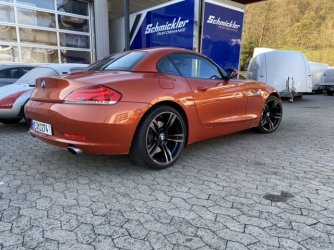

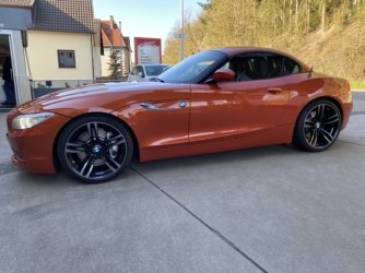

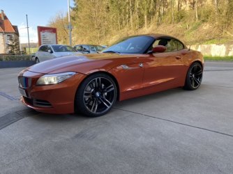

6. "Geschmicklert"
Ich bin ja eigentlich kein Freund von Tieferlegungen, härteren Fahrwerker etc pp.
Aber je mehr Kilometer ich meinen z4 auf Autobahnen bewegt habe, desto mehr erkannte ich, dass das Fahrwerk nicht optimal war. Ich fand längere Fahrten schlicht anstrengend.
Von vielen Kollegen hörte ich "Dein Auto ist hoch wie ein Bus"... "Du hast ja n XZ4" etc.pp. Frotzeln ist schön. Finde ich auch lustig.
Aber ganz viele der e89-Fahrer sagten mir unisono "Fahr zum Schmickler". Er hilft dir mittels eines neuen Fahrwerks und neuem Setup.
Nach monatelangem "jaja... is ja gut... du mit deinem u-boot" und was auch immer... Ich wollte entspannter fahren.
Also bin ich zu Schmickler-performance hin und die haben mir erklärt, was sie warum ändern und was dann passiert.
Es folgte ein Termin und im März 2020 war es so weit.
Was soll ich sagen: Ich hab ein neues Auto.... Es fährt sich entspannt... steht nicht mehr so hoch und tut was es soll. Anbei ein paar Voher/Nachher-Fotos
Alle, die mir nachfolgen, sollten aber mindestens auf der Probefahrt mit Hr. Schmickler bestehen. Das ist noch mal ein Highlight *ggg*

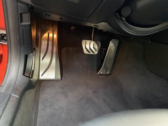

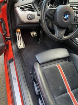

7. Pedalauflagen
Einfach mal austauschen... ein wenig optische Retusche

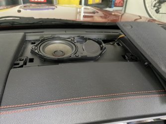

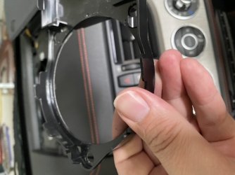

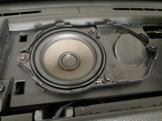

Und so habe ich mir zuerst den Lautsprecher auf dem Armaturenträger gekauft.
Der Einbau war auch recht einfach. Wirklich kein großes Ding... Wenn man mutig ist :)

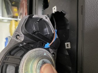

Man hebelt mit einem Plastikhebel die Abdeckung runter. Diese ist nur eingesteckt. Achtung. Nicht zu heftig, denn sie ist verkabelt und man will ja kein Kabel abreißen.
Dann die Überraschung: Kein Torx-Schrauben, sondern Sechskant-Schrauben :) Na egal. Auch diese kann man mit einer kleinen Ratsche schnell raus schrauben.
Der Lautsprecher hängt dann nur an einer Steckverbindung. Zuerst habe ich eine Vorrichtung gesucht, um die Steckverbindung zu lösen.. Aber nicht wirklich gefunden. Nach 2-3 SMS mit @germinator war dann klar... Ich muss mutiger sein und mit einem kleinen, aber bestimmten Ruck war der Stecker gelöst.
Der Lautsprecher wird dann von 3 Plastikstegen in einem Plastikrahmen am Platz gehalten. Man kann diese vorsichtig ein wenig biegen und dann geben sie den Lautsprecher frei.
Dann muss man nur noch "rückwärts" alles wieder einbauen... Ein paar Klapse auf die Abdeckung und fertig ist man.
Dauer: 30 Minuten.

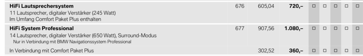

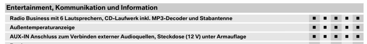

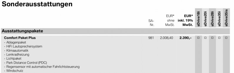

Bist du dir sicher? Es sieht vieles danach aus, als hättest du das Comfort Paket Plus (, das fast alle haben,) und dementsprechend das Hifi-System. Also die mittlere Ausführung ohne „Professional“ Zusatz.34E64D85-CBD7-4431-A633-7A3A960051B4.jpeg
Edit:
Sonderausstattung:
Bist du dir sicher? Es sieht vieles danach aus, als hättest du das Comfort Paket Plus (, das fast alle haben,) und dementsprechend das Hifi-System. Also die mittlere Ausführung ohne „Professional“ Zusatz.Anhang anzeigen 446119
Edit:
Serienausstattung:Anhang anzeigen 446125
Sonderausstattung:
Hm.
Wie recht du hast.
Ich habe mal in meinem alten Post gekramt.
In der Tat
SA676 hifi Lautsprecher System.
