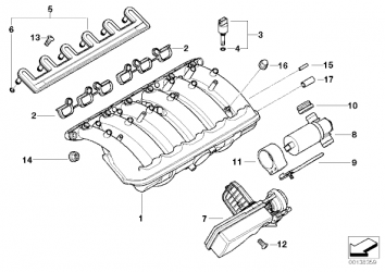

Edit: Also wenn ich das richtig verstehe handelt es sich bei dem Teil um die "Steuereinheit" des Ansaugkrümmers? Auf dem Bild anbei ist es das Teil Nr. 7
Bild von Realoem.com

5b funktion des DISA Ventil testen, dazu einfach 2 kabel plus und minus an der batterie oder am motorraum klemmstellen verlegen und im ausgebauten zustand des DISA Ventils mal prüfen! ich habs mal gemacht so sieht das aus: Weiter runterscrollen da ist ein Video http://www.zzzcoupe.de/DISA--k1-Differenzierte-Sauganlage-k2-.htm
6a das summen ist immernoch und kommt daher nicht von dem DISA Ventil, vermute ich mal es ist ein defektes leerlaufregelventil das direkt hinter des DISA ventils liegt. wieder mit stecker abziehen vom leerlaufregelventil prüfen ob das geräusch von dort kommt.
6b ausbauen reinigen mit benzin und daumen drücken oder ein gebrauchtes kaufen oder ein neues aber die kosten um die 230euro.

Danke Dir! Also bin nun mal so vorgegangen. Wenn Stecker von DISA Ventil weg (also der schwarze Kasten ohne Strom), dann brummt es noch immer :( es brummt wohl hinter / unter dem DISA Kasten, so dass selbst der Kasten noch ein wenig mit schwingt?
Das Leerlaufregelventil ist doch die Ziffer 8? Kannst Du mir bitte sagen wo ich das genau finde bzw. wo der Stecker dafür ist. Irgendwie konnte ich das Teil im Motoraum so nicht finden oder muss dafür erst das Disa Ventil raus? Müsste ich dann nicht was beim Leerlaufbetrieb merken? Ich hab keine Schwankungen?

Aha siehste, das DISA Ventil isses schonmal nicht...
Wo das leerlaufregelventil ist ziffer 8 richtig. Wo es genau dort unten sitzt kann ich nicht sagen, hab noch nicht nach gesucht. Aber ich denke das DISA Venitl muss ab, sonst kommste da garnicht unten ran. Die dicken ansaugschlauche müssen glaub ich auch ab. Musst mal schaun ob du da irgendwie ran kommst. Hatte es zuvor noch nicht selber gemacht.
Muss nicht sein dass das leerlaufregelventil direkt defekt ist sondern vieleicht nur ungewöhnlich stark vibriert, denn es ist normal dass das ventil summt wenn es unter spannung also strom ist (zündung an), aber dass es so laut ist wie du es beschreibst ist nich normal.
Musst versuchen dich bis zu dem durchzukämpfen und dann den stecker ziehen!

bin heute mal beim freundlichen vorbei gefahren, die Niederlassung am Pragsattel in Stuttgart liegt auf meinem Weg in die Arbeit. Es ist das Leerlaufregelventil, das darf brummen, wobei der Mechaniker meinte, dass meins schon recht laut wäre. Aber solange ich keine Probleme mit dem Leerlauf, Kaltstart und/oder Beschleunigen hätte wäre es in Ordnung. Beim nächsten Service sollte das Ventil wohl mal geputzt werden oder ich werd das im Sommer mal selbst machen.
