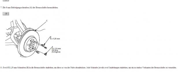

@joerg: Das Spiel ist normal. Die Bremsscheibe selber sollte aber mit einer kleinen Schraube an der Radnabe fixiert sein - ist aber eigentlich nicht mehr als eine Montagehilfe. Die eigentliche Übertragung der Kraft erfolgt nicht über die Schrauben sondern über die Flächenpressung. von Rad auf die Scheibe eben durch die Radbolzen. Bei falschem Drehmoment der Radbolzen klönkt das .... hatte ich auch schonmal - muss man eben nochmal nachziehen und das richtig machen :d

gibts tatsächlich öfter, aber richtig, meißtens ist bei fahrzeugen mit stehbolzen keine halteschraube drin..
