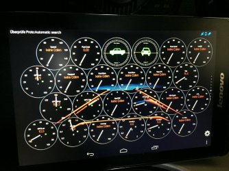

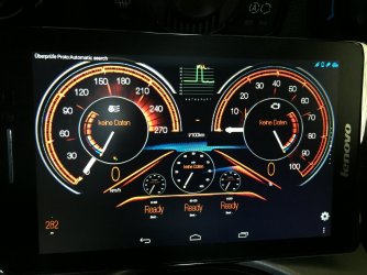

- Torque für Echtzeitdaten (z.B. tatsächliche Kühlmitteltemperatur, der E85 lügt mich ja eiskalt an oder z.B. Fehler)

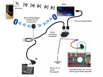

Nach längerem Suchen, hab ich mich dann für folgendes Setup entschieden (die Komponenten sind ganz zum Schluss beschrieben):
Zur Erklärung:
Bluetooth-Empfänger:
Der Bluetooth Empfänger funktioniert, wie ein Head-Set, ein Audio-Signal (Musik, Navi-Ansagen, Telefonie) wird vom Tablet oder Smartphone per Bluetooth empfangen und der Empfänger gibt das Signal über AUX an das Autoradio weiter. Das interessante bei diesem Empfänger ist, dass man 2 Geräte (also Smartphone und Tablet) koppeln kann. Bei mir ist die Konfiguration so, dass das Tablet Musik spielt und sobald ein Anruf kommt, schaltet der Empfänger das Eingangssignal auf's Smartphone um, es klingelt über Lautsprechen, Musik ist stumm und ich kann frei-sprechen. Der Empfänger hat auch noch Multifunktionstasten, so kann ich den Anruf durch drücken auf den runden Knopf in der Mitte direkt annehmen / auflegen. Danach schaltet der Empfänger automatiosch wieder auf's Tablet um. Für die Musikwiedergaben sind auch Tasten für den nächsten/vorherigen Track, es ist also wichtig, dass ich den Empfänger gut mit der Hand erreiche und dieser auch nicht zu weit weg vom Kopf ist, da im Empfänger auch das Mikrophon für's Freisprechen ist.
Handy und Tablet:
Ursprünglich wollte ich eine 2. Simkarte meines Smartphones in das Tablet einsetzen, dann sollte Internet und Freisprechen nur über das Tablet laufen (Auchtung: das Lenovo Tab2 kann nur eine Internetverbindung herstellen, nicht telefonieren, dafür benötigt man ein anderes Tab, das das kann). Da das bei meinem Handy-Vertrag aber nicht ging, stellt das Smartphone die Internetverbindung für das Tab her, über mobiles W-Lan Tethering, Telefonie muss dann ebenfalls über das Smartphone laufen. Deshalb war mir der Bluetooth Empfänger wichtig, der 2 gekoppelte Geräte verwalten kann.
Stromversorgung:
Die USB 5V Einbau Steckdose wird über einen Stromabgreifer vom geschaltenen Plus des Radios gespeist, sobald die Zündung angeht ist und Strom drauf, der Bleutooth-Empfänger startet und das Tablet bekommt Strom. Letzteres ist für die spätere Programmierung des Tabs auch das Eingangssignal um zu starten bzw. alles zu beenden. Wenn die Zündung aus ist, ist auch der Strom für die Zusatzgeräte weg und die Batterie wird nicht leergesaugt.

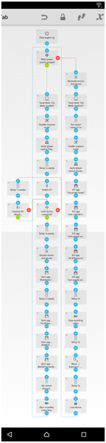

Automatisierung:
Wenn alles zusammengebaut, die Bluetooth-Geräte miteinander gekoppelt sind und das W-Lan Tethering zwischen Smartphone und Tablet eingerichtet ist, geht es an die Programmierung von Smartphone und Tablet.
Bestes Tool meiner Meinung nach ist die App "Automate" aus dem Play-Store (für lau).
Wichtig ist noch das Tablet zu rooten (quasi Adminrechte auf dem Tab), damit die App Automate den gesamten Funktionsumfang hat. Das geht mittlerweile auch ohne Ahnung zu haben mit der App "KingoRoot" (leider nicht im Play-Store). Mit dem Tab auf die Seite "https://www.kingoapp.com/" gehen und den Anweisungen folgen. um die App zu installieren. Per 1-Klick wird das Tab gerootet (hat beim Lenovo Tab2 super funktioniert).
Mit der App "Automate" kann man ohne (!) Programmierkenntnisse einfach "Funktionsblöcke" logisch aneinanderreihen, hier ein einfaches Beispiel (s. Bild unten): Wenn sich die Stromversorgung ändert, gibt es 2 Möglichkeiten zu dem ersten Block "When power source plugged", Strom angeschlossen (Yes) und Strom abgezogen (No), je nachdem welcher Fall es ist, wird die Mediacenter App gestartet (links) oder beendet (rechts), danach führt der Pfad wieder auf Anfang und das Programm wartet, bis sich die Stromversorgung wieder ändert (anstecken oder abziehen). Das soll veranschaulichen, wie einfach es ist, mit einfachen Logik-Verknüpfungen und ohne Programmier-Kenntnisse das Tablet zu automatisieren.
Zusätzlich zu dem Starten / Beenden einer App, hat das Programm gefühlt 200 Blöcke, um Zustände, wie "is Bluetooth connectet" und Anweisungen, wie"connect Bleutooth device", "enable flight mode" "start recording video", Bildschirm Time-out auf mehrere Stunden setzen, etc.
Ich spiele mich jetzt schon ein paar Wochen mit der App und so sieht die Automatisierung des Tablets bei mir aus, das kann für alle Anwender bzw. den gewünschten Funktionsumfang angepasst werden (s. Bild unten).
Ausgangszustand beim Start meines Wagens ist das Tab im Standby (alle Apps geschlossen, Flugzeugmodus und Lockscreen mit Passwortschutz), hier die Abfolge als Stichpunkte zur Veraunschaulichung…
Wenn Strom angeschlossen (Zündung an):
- disable airplane mode
- Audiplayer drücke "play"
- Bluetooth einschalten
- ist Bluetooth Empfänger gekoppelt? (ansonsten kopple Empfänger) (Schleife, da Bluetooth nicht immer sofort klappt)
- disable screen lock (Passwortschutz und Displaysperre deaktivieren)
- starte App Blizer.de
- starte App Torque (hab noch einen OBD2 Bluetooth Empfänger)
- starte App Google Maps
- starte App Mediacenter (Musik spielt bereits, ich will aber meistens den Player im Vordergrund)
- starte Kamera-Aufzeichung (meine persönliche Dash-Cam, man weiß ja nie)
- screen-timeout (Bildschirm bleibt XYZ Stunden an)
- gehe zurück auf Anfang, warte bis sich die Stromzufuhr ändert
- bei Bedarf kann ich über "OK Google" und "Navigiere zu Adresse" das Navi starten
Wenn Strom weg (Zündung aus):
- screen lock wiederherstellen (Passwortschutz am Hauptbildschirm ist wieder da)
- Flugzeugmodus aktivieren
- Audiplayer drücke "Pause"
- Kill App XY (die geöffneten Apps werden nacheinander geschlossen)
- stoppe die Videorecorder Aufzeichnung (Dash-Cam)
- Ausschneiden/Einfügen des aufgezeichneten Videos von dem interen Speicher auf die SD-Karte (hab hier noch keine richtig gute Lösung gefunden, das funktioniert aber erst mal, damit der interne Speicher nicht überläuft, ab und zu muss ich Videos noch von Hand löschen)
Hiernach ist das Tablet im Standy. Bei mir ist der Akku-Verbrauch etwa 4% über einen ganzen Tag, wenn das Auto nicht bewegt wird.

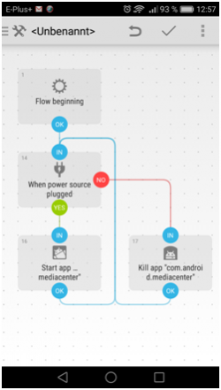

Gleiches Prinzip am Smartphone:
Die gleiche Form der Automatisierung hab ich auf dem Smartphone (Root-Rechte und App Automate). Als Start der Automation am Smartphone dient die Abfrage "is Bluetooth device connected", hier wird abgefragt, ob mein Auto Bluetooth-Empfänger mit dem Smartphone verbunden ist, wenn ja, dann "Disable Wi-Fi" und "Enable Wi-Fi Hotspot" (mobiles Thethering). Wenn der Buetooth Empfänger nicht mehr verbunden ist "Disable Wi-Fi Hotspot" und "Enable Wi-Fi" (normales W-Lan ist bei mir sonst immer an), der Hotspot zieht aber schon gut Strom, deshalb macht es Sinn, dass der mobile Hotspot nur läuft, wenn ich im Auto bin.

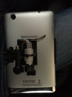

ich hab noch ein abgewinkeltes Kabel für das Tab bestellt, das nicht so stark aufträgt:
System-S Micro USB Kabel Datenkabel Ladekabel mit 90° Winkelstecker Rechts 90 Grad gewinkelt 140 cm
(7€ über Amazon)

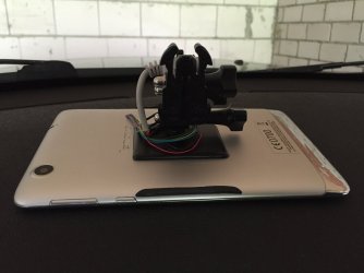

Und man benötigt noch einen Halter, ich hab mich für einen Selbstbau-Blechhalter entschieden aber sowas geht bestimmt auch:
Universal KFZ Auto Halterung Halter für Handy, Smartphone, Tablet PC

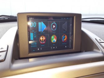

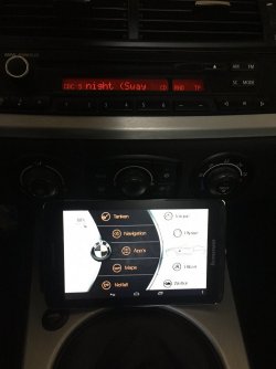

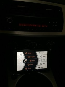

Hier mal ein Zwischenstand, den ich mit der Konfiguration aufgenommen hatte:

Automatisierung:
