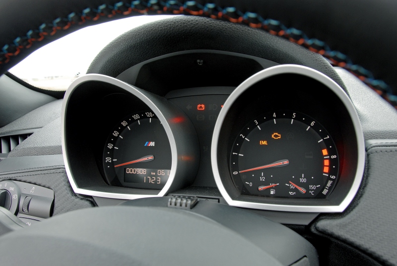

Wo bekommt man denn zu kaufen und passt er im Normalen Z4
AW: Tacho Z4 M
Bekommste beim BMW-Teileservice. Physikalisch passt er. Ob das mit der Pin-Belegung passt, weiß ich nicht.
Beim normalen Z4 liegt die Öl-Temperatur auf dem Can-Bus, das wird man beim M sicher nicht geändert haben, somit sollte die Öltemperaturanzeige auch tatsächlich die Öltemperatur anzeigen.
Kostenmäßig kannste mal von 450 Euro ausgehen. Der Einbau ist simpel, ist nur eine Schraube und gar kein Fachwissen erforderlich.
Nach dem Einbau siehst du ein kleines Pixel, das dauerhaft leuchtet, das ist der "Manipulationspunkt", der erst verschwindet, wenn das Kombi auch ordnungsgemäß kodiert worden ist.
Man kann auch mal testweise zwischen M und normalem Z4 die Kombiinstrumente tauschen - davon rät BMW selber jedoch ab "Das probeweise Tauschen eines der beiden Steuergeräte ist zwar prinzipiell möglich, sollte aber möglichst vermieden werden".
