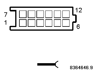

Weiss jemand von euch wo man das tacho/Drehzahlsignal abzweigen kann?
Bzw welche kablen das im Kombiinstrument sind?
Gibts da Probleme mit der Kombi?
Danke für eure Hilfe!!

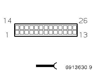

Am Kombiinstrument:
PIN 6: Signal Aufbereitete Raddrehzahl hinten links (gelb/grün)
Alternative: Am Modul zur Außenspiegelanklappung
PIN 11: Signal Aufbereitete Raddrehzahl hinten links (weiß/grün)

Hat jemand die pinbelegung des kombiinstruments? Suche noch das drehzahlsignal vom Motor..sollte ja vom DME auf das Kombi gehen
Ahh jz ahb ichs verstanden danke[emoji85][emoji28]
