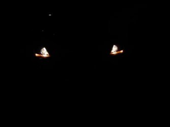

bei meinem kürzlich angeschaften Z4 gibt es eine Sache,die mich extrem stört.
Zum einen leuchten während der Fahrt permanent die Nebelscheinwerfer - es sei denn,man fährt mit Abblendlicht - zum anderen leuchten bei abschliessen Nebelwerfer und Blinker ca.20 sek. lang auf.
Nun hatte ich mit einem entfernteren Bekannten mittels der Carly App versucht,die Funktionen zu deaktivieren.
Wir haben in dem entsprechendem Menü alle Fuktionen ausgeschaltet,aber leider war am nächsten morgen alles wieder wie vorher.

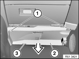

Wie hier schon mehrfach erwähnt wurde, hat dein Wagen ein Nachrüstkomfortmodul verbaut.
Diese Funktionen sind nicht möglich zu codieren, das Steuergerät kann es nicht.
Vermutlich ist es eins aus dem Forum von @Zetti Utze.
Es müssen auch nicht alle Funktionen aktiviert sein.
Es gibt zwei Möglichkeiten, entweder du baust es aus oder du stellst es so ein wie es dir gefällt.
Es ist im Beifahrerfußraum verbaut, hinter der Klappe unter dem Handschuhfach.
Ein kleines schwarzes Kästchen, kleiner als eine Zigarettenpackung, mit Stromdieben angeschlossen.
Wenn du es nach deinem belieben einstellen möchtest, kann ich dir die Anleitung schicken.

Habe eben auf die schnelle kein Modul im Bereich des Sicherungskastens gefunden.
Oder muß die Kunststoffabdeckung,die waagerecht hinter dem Handschuhfach/Sicherungskasten sitzt,entfernt werden?
Werde da morgen nochmal nachsehen.

Es war tatsächlich ein Zusatzmodul verbaut,und zwar ein "all in one Modul von xcar-style".
Habe es entfernt und kann den Wagen nun abschliessen,ohne das die ganze Siedlung es mitbekommt.
