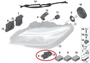

2. Tagfahrlicht LED Modul ersetzen
Ist die Nummer 5 auf dem Bild. Teilenummer : 63117348935
2 Stück pro Scheinwerfer
