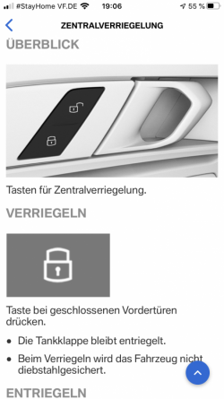

Nein, du sollst den Haken setzen, verriegeln nach dem Anfahren, dann wird auch der Tankverschluss verriegelt
Naja, anfahren ohne das jemand drin sitzt wird schwierig 😎.
Bei meinem E89 ist nach der Waschanlage auch immer die Tankklapoe offen, aber nur bei den Anlagen die das Auto durchziehen.
Gruß Sönke
Nur Mal so am Rande: bei meinem 7er wurde der Tankdeckel nicht(!) verriegelt, wenn man von innen verriegelt hat oder der Motor lief.
Meine eigene Erklärung: das Auto sollte durch einen Tankstellenmitarbeiter betankt werden können, ohne dass man selbst aussteigt oder die Türen entriegelt werden (aus Sicherheitsgründen in diversen Regionen?)....
Kann das jemand am Z4 ausprobieren? (Bitte Motor anlassen)
