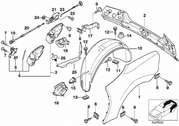

Die Reperatur ist recht einfach und die benötigten Ersatzteile sind auch recht günstig (ca 5€). Bowdenzug: 51 25 8 410 564
1. Linkes Hinterrad abbauen
2. Innenkotflügel abbauen (siehe Grafik: 10)
Schon kann man den Stellmotor sehen. (siehe Grafik: 21)
3. Alten Bowdenzug rausklicken (siehe Grafik: 20)
4. Neunen Bowdenzug einklicken
5. Innenkotflügel einbauen
6. Das Hinterrad wieder einbauen
Das ganze ist innerhalb 30min erledigt. :)

spitzenmäßig......genau DAS wird wohl auf mich zukommen :a
leider ist mein Bolzen abgebrochen!
