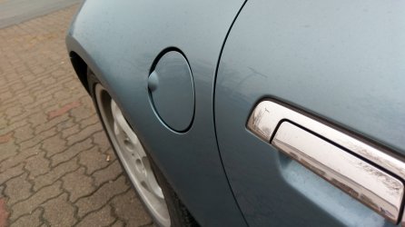

Neulich ist mir aufgefallen dass die Tankklappe nicht mehr bündig mit der Karosserie schließt, sieht für mich so aus als würde irgend ein Pufferstück fehlen?!
Hat jemand eine Idee, oder ist irgendetwas verbogen?!

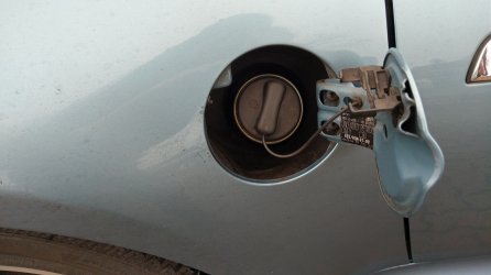

Dir fehlt ein kleiner Gummipuffer im Tankdeckel. ;-)
Am äußeren Rand des Tankdeckels siehst Du eine Öffnung für den Gummipuffer. Da passen die 5€ genau rein (so teuer war das Ding, wenn ich mich recht erinnere).
Alles klar, vielen Dank.
Habe auch schon die Teilenummer rausgesucht 51178153364
Hallo, hat jemand evtl. noch so ein Teil oder kennt eine Alternative, mittlerweile wird dafür 9€-25€ aufgerufen...?
