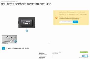

Dann hilft wohl nur reinschauen. Den Schalter zu bekommen wäre kein Problem - Schalter Gepäckraumentriegelung - BMW Z4 G29 Z4 M40i Roadster (HF91) - BMW Ersatzteile - leebmann24.de

Ich denke nicht, dass dieser passt. Im Baum-BMWshop werden nur diese Typen dafür aufgeführt.
Im Leebmannshop wird nicht mal die Nummer WW..... für den Z4 (G29) erkannt. Man beachte dort auch noch dazu dieses Bild und schaut auf die Jahreszahl 2018!
1627812422952.png optisch ähnlich, aber wirklich gleich?
Anhang anzeigen 506615 optisch ähnlich, aber wirklich gleich?
Wenn mann über die Ersatzteilsuche für den G29 geht, kommt man zu diesem Schalter.... 1627813123142.png
