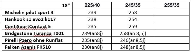

Da ich mir neue Felgen zugelegt habe und es verdammt eng wurde, wird plötzlich die tatsächliche Reifenbreite interessant. Manche Reifenhersteller bauen schmallere Reifen als die anderen :-) Darauf hin habe ich die Reifenhersteller angerufen.
Zurzeit sind Pirelli PZero drauf VA 8,5j et36 18" (225/40) HA 9,5j et26 18" (245/35)
Vorne wird die Radkastenabdeckung berührt. Muss ich wohl wegschneiden oder
Wenn jemand noch mehr hat, einfach mal Tabelle kopieren und dazu schreiben.
Falls es so ein Thema schon gibt, dann bitte ich um einen Link dazu.
