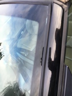

hat schon mal jemand die Abdeckung der Frontscheibe /Gummidichtung mit der Teilenummer 51317017021 selbst getauscht oder weiß, was es in der Werkstatt kostet? Oben ist einfach ein Stück herausgebrochen, sodass man den Rand der Scheibe schon sehen kann. In einem Beitrag von 2004 schilderte mal jemand, dass ein Marder ein Stück abgerissen hätte. Ich vermute es ist bei mir einfach aufgrund des Alters (12J.) gebrochen und durch den Hochdruckreiniger beim waschen dann endgültig flöten gegangen.
Danke für euren Rat und lieben Gruß
Wenn du die neue Dichtung in den Händen hälst, wirst du merken, dass diese einfach nur gesteckt wird. Falls aber mal deine Scheibe getauscht wurde, könnte es passieren, dass die alte Dichtung mit eingeklebt wurde.
Dann wird es mühsam den alten Kleber zu entfernen.
Und das Thema gab es letzten Herbst aktuell hier im Forum.
Einfach noch mal suchen oder googeln.
Danke für die rasche Hilfe. Hole morgen beim :-) das Ersatzteil und versuche es auszutauschen. In den Beiträgen vom Herbst habe ich auch keine genaueren Anleitungen gefunden. Ich gehe mal davon aus, dass ich das einfach selbst machen kann ohne Spezialkleber und Kniffe.

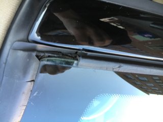

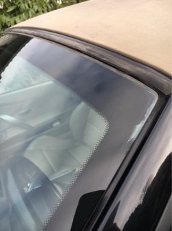

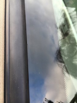

Es lief ganz gut. Obenauf klafft es noch ein wenig - ich hoffe das gibt sich noch. Ganz einfach einzufriemeln war es dort nicht. Mit Klebestreifen war wohl eine dünne Spur Bytolmasse gemeint, die in der Dichtung eingearbeitet ist. ImageUploadedByzroadster.com1458494620.613563.jpgImageUploadedByzroadster.com1458494634.797782.jpgImageUploadedByzroadster.com1458494643.882793.jpgImageUploadedByzroadster.com1458494651.683376.jpg
