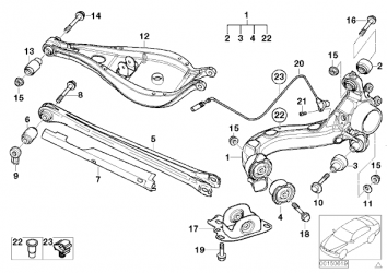

Hallo zusammen!
An der HA wurde gestern ein ausgeschlagenes Lager am unteren Querlenker (links) bemängelt (Nr. 5 in dem Bild). Das "Spiel" ist in Längsrichtung geschätzt ca. 10 bis 15 Grad. Auf der Beifahrerseite deutlich weniger.
Es sollen nun beide (?, re. und li) Kugelgelenke (Nr. 3 in dem Bild) getauscht werden. Soweit ok.
Zusätzlich soll eine Achsvermessung durchgeführt werden. Meine Herren, eine Achsvermessung bei BMW ist mal ein sehr exklusiver Service (180 EUR).
Die Suche im Forum hat diverse Hinweise erbracht, dass eine Vermessung nicht unbedingt nötig ist.
Würde mich über qualifizierte Hinweise freuen ob eine Achsvermessung / Einstellung in diesem Fall nötig bzw. sinnvoll ist.

Hallo zusammen!
In "Längsrichtung" um "10 bis 15 Grad" - hä?? Wie darf ich mir das vorstellen?
Das sind keine Kugelgelenke.
Wo hast Du das gelesen? Um das Teil Nr. 3 zu tauschen, muss die Einstellschraube der Sturzkorrektur gelöst werden. Natürlich muss danach die Achsgeometrie neu vermessen werden.
Würde mich interessieren wo im Forum in diesem Fall die Achse nicht neu vermessen werden muss.
Etwa so
Nicht? Steht so auf dem KVA und auch im Teilekatalog 33326775551
In einem der vielen Querlenker Lager Threads. Dabei ging es afaik um ein anderes Lager. Deshalb die Frage.
Gut. So etwas in der Art hat der Werkstattmensch auch gesagt. Damit wäre die Frage beantwortet. Danke!
Ich würde nur 60 Euro zahlen, persönlich dabei bleiben und darauf achten, dass der "für mich persönlich" richtige Wert (möglichst senkrecht soweit es geht - ist dann immernoch gut negativ) eingestellt wird.
Merci. Zahle woanders auch deutlich weniger
Ich gaube nicht daran, dass es defekt ist.
Aha!? Hilft die Skizze Deinen Glauben zu bestärken?
AW: Tausch Querlenkerlager (unten) und Achsvermessung
Ahaa ... so eine Drehbewegung meinst Du :t
Fahrzeug nicht mehr bewegen !!!
Wenn Du damit weiter herumfährst, wirst Du die Schraube durch die Fahrbewegungen zerstören, das Rad hat keine untere Führung mehr, und wird Dir den Stoßdämpfer aus dem Blech biegen und weiter vorn den Lagerbock und dessen Aufnahmen zerstören.
Kugelgelenk? ... da muss ich selber nochmal nachschauen, finde ich komisch ....
=> http://www.realoem.com/bmw/showparts.do?model=BT31&mospid=47796&btnr=33_1139&hg=33&fg=30
Aha, das Teil Nr. 2 ist ein Kugelgelenk, da hängt der obere Längslenker dran.
Der untere Querlenker hängt an einem Gummilager.
An dem Querlenker hängt ein Plastikschutz, wenn man den feste greift, dann lässt dieser sich gut um 10-15° um die Längsachse bewegen. Kannst Du wirklich mit absoluter Sichrheit ausschließen, dass nicht aus Versehen an dem Plastikschutz gewackelt wurde?
(Nr. 7 im Bild)
ALARM! DefCon 1 ! Mama!​
Aber, aber, der Werkstattmensch hat davon nichts gesagt ... Morgen früh mal durchtelefonieren
Ok. Dann Nr. 2. Ich kann in der Zeichnung nicht richtig zuordnen was wohin gehört. :# Wie dem auch sei, wo ich mir jetzt (wieder) die Zeichnung anschaue .. irgendwas passt da doch nicht im KVA:
Da steht:
"Beide Gummilager in den Längslenkern der Querlenker unten ersetzen"
Teile:
2 x Kugelgelenk (nr. 2!) 33326775551
2 x Exz-Scheibe (nr. 11) 33303411796
2 x Bundmutter (nr 15) 33326760668
2 x Schraube (nr. 10) 33303411801
Ja wie denn, Gummilager oder Kugelgelenk? *grummel*
Der untere Querlenker hängt an einer Gummilager.
Den konnte ich sehen als wir unter dem Auto standen. Da war das "Spiel". Auf das Kugelgelenk (?) am anderen Ende habe ich nicht geachtet.
(Nr. 7 im Bild)
Genau. Der Plastikschutz schlabbert etwas. Aber wenn da behandschuhte Schrauberhände dran packen, dann hat sich das ganze Ding (Nr. 5) bewegt. Wie gesagt, speziell an dem Gummilager (Nr. 6) habe ich es gesehen. Fahrerseite deutlich mehr als Beifahrerseite.

Wenn Du die Drehung an Nr. 6 gesehen hast, dann gehört die Nr.6 auch ersetzt.
Das Problem ist eher, dass bei nur einem defekten Lager sich der Längslenker nicht mit bloßer einarmiger Muskelkraft so verwinden lässt - nicht um 10°.
Das geht nur bei zwei defekten Lagern je Seite - und wenn das so wäre, dann müsstest Du beim Fahren ein irrsinniges Rappeln und Rumpeln hören.
Wenn das Fahrverhalten Deines Autos unauffällig ist und es keinerlei Geräusche aus dem Bereich der Hinterachse gibt, fahr bitte in eine zweite Werkstatt und achte nochmal ganz genau darauf, was sich wo wie bewegen lässt.
Ich werde das Gefühl nicht los, dass Dich da jemand mächtig übers Ohr hauen will &:
Ich war eben nochmal draußen - auch bei mir lässt sich der Schutz leicht bewegen und das erzeugt von vorne gesehen sicher den Eindruck, dass da was lose ist. Von hinten gesehen ist aber alles gut.

Oh, ... ich sehe jetzt erst, dass Du vom M-Coupé sprichst!
Da ist die Nr. 3 auch ein Kugelgelenk, wenn ich dafür mal in den Teilekatalog schaue. :X
Da wäre meine Frage inwiefern eine gewisse Beweglichkeit normal ist. Prüf mal bei einem anderen M-Coupé oder M-Roadster gegen.
Wenn sonst alles in Ordnung ist, wundert mich das doch sehr.
Diese Staubschutztüllen fallen gern mal runter, wenn das Auto zu hart einfedert.
Also, jetzt habe ich das ganze Thema hoffentlich auch verstanden ... und inzwischen auch die Zeichnung perspektivisch mit meinem Hirn und dem KVA abgeglichen; war 'ne schwere Geburt ...
Es ist die Nr. 3 (Kugelgelnk) die bei mir Probleme bereitet. Dort habe ich auch das Spiel gesehen. Nicht 6 oder 2 oder irgendeine andere Nummer.
Ähm, hab' nur einen zur Hand :w
Aussage BMW: Die Beweglichkeit ist auf der Beifahrerseite im Rahmen. Fahrerseite ist schon grenzwertig. Fahren aber weiterhin möglich. Jedoch kann es schnell schlimmer werden. Wenn dann Geräusche auftreten wird es kritisch.
Mich auch ... Komme mir vor wie in unserem Gesundheits- bzw. 'Krankensystem' - Nur ein kranker Patient ist ein guter Patient.
Tja, lange wurde nach dem Geräusch geforscht - und komisch genug: Ich (!) bin beim rumfingern hinter dem Reifen an diese Tülle gekommen die prompt ein entsprechendes Geräusch gemacht hat ... Sonst wäre es keinem aufgefallen.
Alles wird gut! Nächsten Dienstag werden die Lager getauscht.
