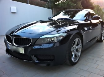

Ich habe es getan!!:b
Nach langer Überlegung habe ich mich dazu entschlossen, die Niere und den Lufteinlass tauschen zu lassen. Auf Grund dessen, dass der Lufteinlass beim M-Paket allerdings von hinten befestigt ist, war die Sache recht aufwendig und leider auch nicht ganz billig. :#
Aber für mich hat es sich schlussendlich gelohnt! :w
Was denkt ihr???
Zum Vergleich vorher nachher noch ein Bild mit den "alten" Lufteinlässen:
Und hier das Neue (zugegeben unter anderen Bedingungen)

Sieht doch prima aus, Glückwunsch :)

Sieht gut aus, aber jetzt hilf meinen alten Augen mal auf's Pferd. Die silberne Niere erkenne ich noch, aber bei den Lufteinlässen, die ja offenbar der arbeitstechnisch größere Brocken waren, ist nur die silberne Spange dazu gekommen? Die Plastikrahmen, die so gerne hin- und hergetauscht werden (bei mir mussten ausnahmsweise die silbernen den schwarzen weichen), gibt es doch nur bei der Standard-Frontschürze.

Bei den Lufteinlässen ist in der Tat jeweils nur die silberne Spange dazugekommen. Die von Dir beschriebenen Plastikrahmen gibt es bei der M-Sportpaket Stoßstange nicht (auch das hast Du somit richtig erkannt :t), so dass das komplette Gitter (welches bei den normalen Stoßstangen hinter den Plastikrahmen liegt) gewechselt werden musste. Allerdings finde ich, dass die silberne Spange bei Tageslicht schon einiges am Gesamteindruck des Roadsters ändert. Somit bin ich happy und mein Händler auch, der für eine Kleinigkeit doch einiges an Geld verdient hat :#

Danke, dann ist das Auge ja doch noch nicht so trüb. Den Umbau kann ich gut nachvollziehen. Ich finde Niere silber und unten durchgehend schwarz mit Spange sehr stimmig. Deswegen habe ich das bei mir (Lackfarbe blau) ja auch so haben wollen, wenn auch in Verbindung mit der Frontschürze in Kassenausführung. Das sind halt die Kleinigkeiten, für die man einfach mit einer Flasche Bier in die Garage geht und sich daran freut (und der Preis ist dann schon längst vergessen). Der Z4 macht eben Freude nicht nur beim Fahren.
Sehr schick :t Die silbernen Spiegelkappen würden ihm noch sehr gut stehen :B Meiner wird hoffentlich spätestens am Mittwoch von vorhe auch so aussehen :K
