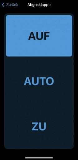

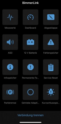

Ziehe den Originalstecker von Akra und schließe direkt an der Klappe an.
Besorge dir die Bimmerlink App (~50EUR + evtl. Adapter wenn du keine hast) und damit kannst du neben der vielen coolen Diagnosefunktionen auch die Klappe steuern.
