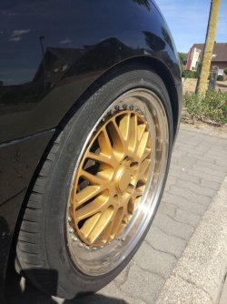

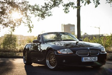

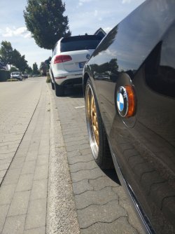

ich Frage mich schon länger wie breit ich noch gehen kann.
Habe aktuell 8.5x18 et40 mit 255/35/18(hinten) und 225/40/18(vorne). Außerdem hat mein Zetti ein Kw verbaut. Gemessen von Radmitte bis Radausschnitt 32cm(vorne) 33cm(hinten). 5mm Spurplatten habe ich hinten drauf da sie auch eingetragen sind.
Jetzt meine Frage : Was meint ihr wie breit ich da noch gehen kann ? Ob mit neuen Felgen oder Spurplatten weiß ich noch nicht. Interssant wären auch eure Erfahrungen damit.
Hier ein Bild des aktuellen aussehens.
Danke euch.
Wollte am liebsten mal wissen was ihr denkt wie weit ich noch mit Spurplatten gehen kann.

Die "8.5x18 et40" vorne UND hinten und dann die Mischbereifung?
Wenn ja:
1.) Bei rundum (VA+HA) dem gleichen Felgenmaß von "8.5x18 et40", würde ich eher auf Gleichbereifung wechseln. 235/40er wären dafür optimal!
2.) Unabhängig davon: Wenn die angegebenen Daten richtig sind, kannst Du hier vergleichen mit Hilfe der knappen Kombination VA=8x18 ET30 225/40 und HA=9x18 ET30 255/35, welche einige bereits fahren auf dem ZZZZ:
Vorne hast Du also 4mm pro Seite mehr Platz (würde ich einfach so lassen/keine Spurplatten, dann kratzt es nicht so schnell in der Radhausschale).
Hinten hast Du 16mm pro Seite mehr Platz. Würde hier 2x15mm H+R Spurplatten nehmen.

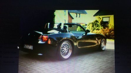

Janis, hast Du Bilder von Deinem Auto mit den alten Felgen von Deinem Vater?
Ich würde gern mal sehen wie das aussieht. Danke.
Bitte korrigiert mich bzw ihn wenn es wirklich nicht so ist. Es wurde ihm damals so mitgeteilt und ist nun auch schon 9 Jahre her. So wie es aussieht wurden anscheinend Arbeiten am Blech von innen durchgeführt.Alter Z4.jpg
Für mich sieht das 100% identisch aus. Nur der Stern hat eine andere Farbe bekommen.
Auf dem alten Bild ist zuviel Platz im Radkasten für 8.5x18 et13 vorne und 9.5x18 et17 hinten.
Ich habe das gleiche auch schon so geäußert, Papa scheint sich aber sicher zu sein. Keine Ahnung was ich glauben soll...
denn bei mir mit et40 und 5mm ist schon nicht mehr so viel Platz.
Wenn man sich das mal in Gedanken ausmalt... 9.5j x18 et 17 + 5mm spurplatten und 33cm Radmitte bis Kotflügelunterkante...
Das ist ja meilen von dem enfernt was ich jetzt montiert habe. Wie soll das gehen ??? Ich bekomme allerhöchstens noch 10mm auf die jetzigen 5mm platten drauf.
Dann ist man 2.8cm weiter draußen, als es bei meinem der Fall ist. :O
Was für deinen Dad spricht: es gibt die Daytona in 8.5x18 ET14 auf jeden Fall, ob jetzt 13 oder 14, spielt da wohl keine Rolle.
Ich kann es mir nur mit ausgeschnittenen Radhausschalen, gezogenen Kotflügeln und ggf Uniballdomlagern mit extremen Sturz vorstellen.
1cm geht bei dir an der HA sicher noch.
Nene so viel wurde da nicht gemacht, ich vermute einfach das die falschen Felgen eingetragen wurde. Mal sehen ob ich Spurplatten finde welche mit der Kombination eingetragen werden können
