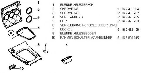

also mir spuckt der etk andere nummern aus. einmal die 51 16 2 491 394 und dann die 51 16 2 491 402 welche nun die richtige ist, kann ich dir nicht sagen. denke mal die eine ist für die blende mit dekorsatz?

Habe 2 Teilenummer 5116249294 und 5116249402. Welcher der Nummer ist der Chromring für die M-Zusatzinstrumente und was kostet der??

Denke, die 394 (also Position 2) müsste es sein. Die 402 ist die Position 3 und das ist der MZ3-Schaltkulissenrahmen (auch von BMW als "Chromring" bezeichnet). Die Position 9 ist der Chromring um die Heizungs-/Lüftungs-/Gebläseaussparungen. Dieser ist anders, als der um die Instrumente und gibt es offensichtlich nur in Verbindung mit der gesamten Blende - hat deswegen in dem Bild auch keine Teilenummer (weiss ich aber nicht genau, korrigiert mich bitte da).
Deine Nummern finde ich auch nicht.

Mhh, irgendwie passen die Nummern nicht![]()
