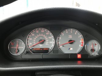

Hey Habe noch genauso einen Tacho hier zuhause allerdings muss ich dazu sagen ist der Tacho sogar aus einem US Modell außen MpH innen Km/h bei Interesse schickt mir gerade eine E-Mail an Domenic.Blatz@gmx.de
Mich würde das Teil interessieren, geht nur um das Innenleben.
Mein Tacho beim 2.8er geht ja nur bis 240 und da geht die Nadel nicht weiter.
