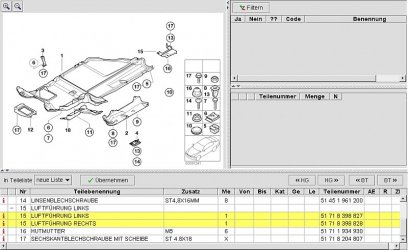

Sollten dann wohl die hier sein (13 Euro je Teil):
AW: Teilenummer flaps vor die hinterreifen???
Genau diese nummern sind es, schon bestellt. Danke:b
