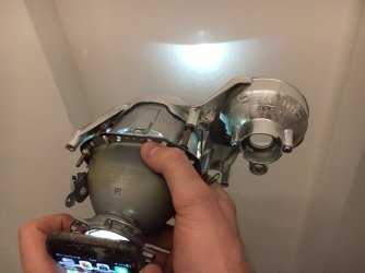

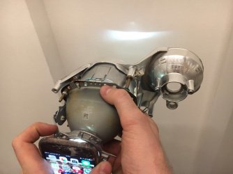

ne der muss durch das loch vom Abblendlichtreflektor fotografieren...
Idealerweise den Scheinwerfer richtig rum hinstellen...
vgl. es mal mit den fotos die ich dir per PN geshcickt habre

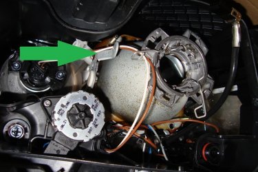

Man kann den Scheinwerfer doch auf Links- bzw. Rechtsverkehr umstellen oder gibt es noch einen anderen Unterschied zwischen RHD und LHD Ausführung?
Das könnte das dann der Hebel sein um die Blende umzustellen?
@Sid Ney
Du kannst für temporäre Nutzung eines LHD Fahrzeuges (deutschland z.b.) im RHD Verkehr (UK bspw.) die Blende umstellen mit dem von dir geposteten Hebel

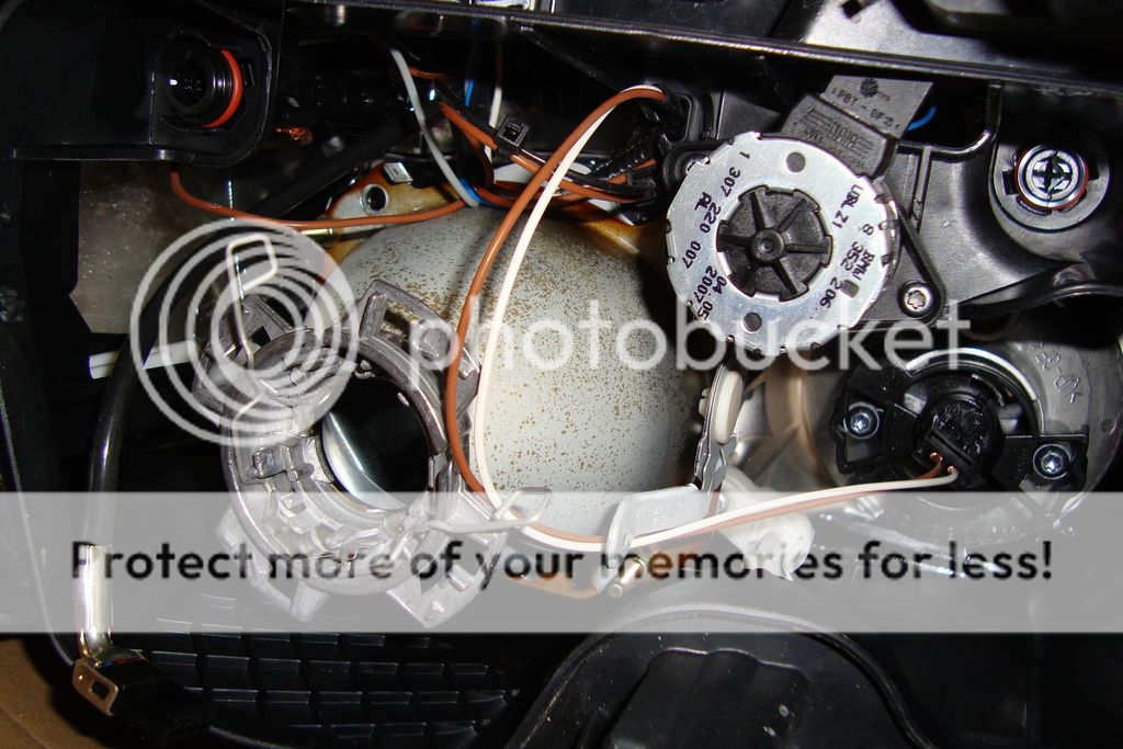

Hier mal ein paar Fotos um es zu verdeutlichen:
Neutral
LHD
Neutral
LHD
