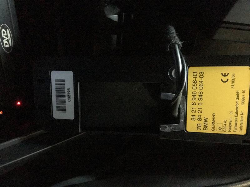

So,sorry für die späte Antwort,habe nun mal die Handyschale aus gebaut ,da stehen zwar Nummern drauf ,konnte aber nix genaues finden welches Handy jetzt da rein soll ?
(gegoogelt hab ich auch schon ).
Hier mal ein Foto von der unterseite.
Danke u.gruß

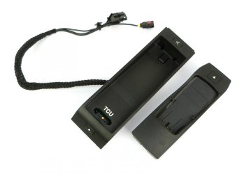

Gar keins. Das TCU ist nur die Halterung mit Strom und Antennenversorgung für einen Snap-In-Adapter in der Mittelkonsole. Um da ein Telefon unterbringen zu können benötigst Du einen für Dein Handy passenden Snap-In-Adapter.
Auf dem Bild links TCU, rechts Snap-In-Adapter für ein Telefon
