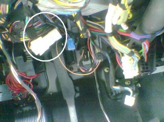

Mein Zetti hat keinen Kupplungsschalter !
Kann mir bitte jemand sagen, wo ich das Kabel finde, an dem ich dann einen Kupplungsschalter anschließe?
Das Kabel fürs Interface habe ich gefunden. Aber wo ist das Kabel für den Kupplungsschalter?
AW: Tempomat im 2.8 QP, wo verdammt ist der Stellmotor??
Ist das der Stecker für den Kupplungsschalter?
attachment.php

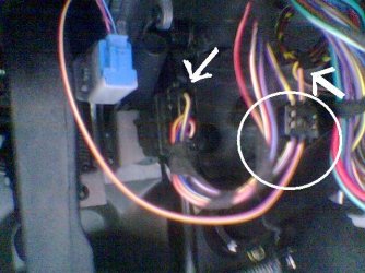

Habe am Wochenende die 6 Teile verbaut und bei mir funktionierte es dann nach einigen Anläufen (2.8 DV, EZ 3/99)
Folgende Infos sind vielleicht noch wichtig:
1) Beim Einklipsen des Kupplungsschalters die rote Hülse rausziehen, damit der Stecker überhaupt einrasten kann (OK- wenn man sichs genau ansieht kann man selber drauf kommen...:M )
2) Das violett/gelbe dritte lose Kabel vom Ku-Schalter wird mit dem Gleichfarbigen vom Bremsschalterstecker gequetscht. Auf dem Bild 'quetschverbinder' habe ich an beiden Pfeilen 12 Volt gemessen ( ab Zündung Stufe 1) um sicherzugehen, daß die Quetschverbindung funktioniert. Das Kabel aus dem Bremsschalter (steht eine 1 auf dem Stecker) ist zu dick für den Verbinder, so daß ich mit der Kombizange arbeiten musste.
3) Mein 3-pol. Stecker für das Interface war direkt über der Lenksäule im Kabelbaum versteckt. (gut 30min gesucht...:a )
Wenns trotz eingebauter Teile nicht läuft, würde ich mal beim Freundlichen den Fehlerspeicher auslesen bzw. die GRA freischalten lassen.
HTH
Gruß Sebastian
Hallo Sebastian,
2.8 DV, EZ 3/99 habe ich auch.
Der Kupplungsschalter war kein Porblem.
Das freie Kabel habe ich am Bremslichtschalter angeschlossen, da wo Strom drauf war (war aber ein duennes Kabel).
Jetzt steht mein Zetti beim :D . Mal sehen was die draus machen.
