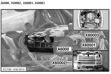

EDIT: Ich finde ums Verrecken nicht den X60002 Stecker - bin ich an der richtigen DME?

Der Pin am Stecker X60002 wird schon belegt sein. Das Kabel von der GRA kannst du da einfach dazu legen.
Danke. Hatte es schon hinbekommen. Bei mir war es wie in der "Ami" Beschreibung, sprich PIN 39 war frei.
P.S: Warum hat denen nie jemand gesteckt, dass man das Kabel durch das DME verlegen kann statt das Handschuhfach auszubauen und durch den Beifahrerfußraum zu gehen...?
