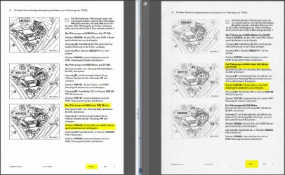

Bei mir war in der EBA Pin 39 am IVM richtig beschrieben.
Einbau war gar kein Problem, aber in einer Stunde schafft man das beim ersten Versuch sicher nicht...
Funktionstest erfolgreich. :earmuffs:
Du redest von dem einzelnen PIN der irgendwo vorne im Motorraum eingesteckt werden muss, oder?
Welche Version der EBA hast du denn?
Ich habe 2 verschiedene... einmal Stand 10/2006 und 04/2009. Diese Unterscheiden sich im Bezug auf den N52 Motor.
In der frühen Version von 2006 ist es nämlich falsch... erst in der späteren Version stimmt es.
