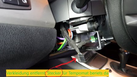

Bei Deinem Auto lässt sich der Tempomat mit 95% Wahrscheinlichkeit innerhalb von 20 Minuten nachrüsten.
Schritt 1: Verkleidung unter dem Lenkrad abnehmen. Dazu muss lediglich 1 Schraube weg.

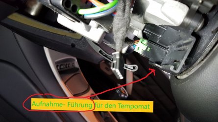

Schritt 2: Den Tempomatschalter im Schleifring des Lenkrads einrasten und den Stecker des Tempomatkabels (in Deinem Auto sollte die Verkabelung bereits ab Werk da sein) anschließen.
Losfahren und freuen.

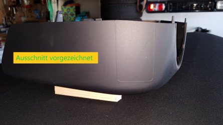

Schritt 3: Mit Dremel eine Aussparung für den Tempomatschalter in der Verkleidung ausschneiden. Entsprechende Schablone ist auf der Innenseite bereits ab Werk vorhanden.
Schritt 4: Die Verkleidung wieder einsetzen und festschrauben.

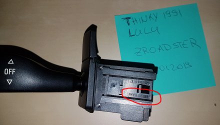

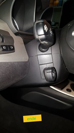

Hallo zusammen,
Wie versprochen, hier der feedback zu Einbau des Tempomats am: Z4 / 2.5i/ E85/ 04.2003
1) Zuerst bestne Dank an interneti für die guten infos in diesem thread, insbesondere zu onlineshop leebmann24.de.
Hier habe ich den Tempomatschalter (mit der oben angegebenen Teilenummer) für €126.62 erworben.
2) habe die Sache binnen 30 Min. installiert und....es funktionierte einfach. Bestätige, kein Anlernen notwendig! Ist eindeutig eine plag and play Vorgehensweise.
3) Von meiner Warte aus noch zu beachten:
i) gewiss ist nicht falsch wenn zu Beginn der Installation die Batterie abgehängt word. Habe einiges gelernt (besonders bei Steuerungen neueren Jahrgangs)), so mache diesen Schritt grundsätzlich immer. Dann können die Steckverbindungen AUS und EIN-gesteckt werden ohne, dass sich etwas aufhängt.
ii) Beim Ausschneiden der Aussparung in der Verkleidung die Dicke des Sägeblattes berücksichtigen. D.h. lieber etwas "Fleisch" bis zu der MArkierungslinie belassen. Dann ergibt sich ein schöner Abschluss.
iii) Nicht vergessen die Batterie anschliessen :) :-) .
Für diejenigen welchen, die es noch vor sich haben: keine Bange, wagt es einfach, es ist einfach.,...
Habe fertig ...und bis zur nächster übung.
