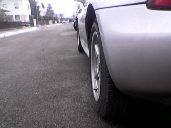

ich hab Kreuzspeiche 245er mit Michelin und 20 mm Distanzen, passt problemlos. Wenn du mir deine E-Mail Adresse schickst mail ich dir ein paar Fotos.
Gruss Ansgar
AW: Thema Distanzscheiben zum allerletzten Mal (Frage zwecks TÜFF usw)
Hab mal fotos gemacht (linke Seite ohne, rechte Seite mit 20mm)! Etwas blöder Winkel leider, aber es hat sich deutlich gebessert!

Zu 1.
Mir den Reifenlaufflächen ist das Profil der Reifen gemeint... und das darf nicht über den Kotflügel hinausstehen... und das wird es auch definitiv nicht tun. Abgehakt! :t
Zu 2.
Wenn die Räder schleifen muss gebördelt werden. Wenn bördeln nicht reichen würde, wäre zu ziehen.... gebördelt muss zu 90% nicht werden, gezogen muss 100% nicht werden. Auch abgehakt! :t
