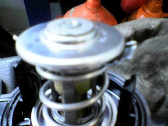

dachte mir, ich zeig Euch einfach den defekten Thermostat. Konnte es leider nur mit
dem handy aufnehmen.
Zur Erklärung: Vorgeschichte kennt ihr ja, habe dann diese Woche den Thermostat getauscht und mir den "alten" mal angesehen. Man erkennt rechts und links einen schwarzen Kunststoffarm der oben ausgefranst ist. Es waren links und rechts quasi 1,5 mm Kunststoff ausgebrochen und schon schnappte der Thermostat raus und öffnete dadurch ständig den großen Kühlkreislauf. Wenn ich bedenke das das teil 64€ gekostet hat und dann alles an 2mm Kunststoffnasen hängt.....b:
SteffM3;)
