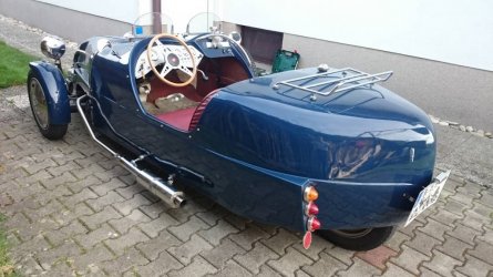

Frei nach Loriot „ein Leben ohne Threewheeler ist möglich, aber sinnlos“, hab‘ ich zugeschlagen.

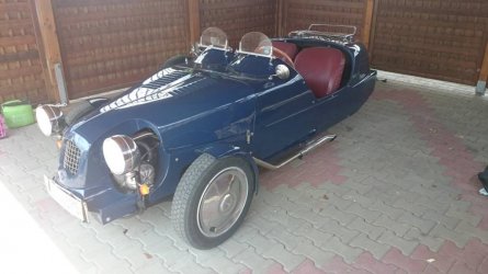

Ich präsentiere euch: den Lomax 223
Vorab ein paar allgemeine Worte:
Der Lomax ist ein Kitcar ("Bausatzauto"), das von dem Polyesterteile-Hersteller Nigel Whall in England entwickelt wurde. Als Vorlage diente der Morgan Threewheeler aus den 30er-Jahren.
Der neue Threewheeler sollte neben einem guten Chassis auch einen zuverlässigen und vor allem schönen Motor haben, denn der Motor sollte sichtbar und natürlich luftgekühlt sein.
Durch seine einfache Technik, den günstigen Preis und seinen zuverlässigen Boxermotor erwies sich der Citroen 2CV (Ente) als ideales Spenderfahrzeug.
Nigel gründete dann 1980 die Lomax Motor Company, wobei Lomax für: Low costs - Max fun = minimale Kosten - maximaler Spaß steht.
Die Basis bildet das Fahrgestell eines Citroen 2CV. Dessen Karosserie ist mit 12 Schrauben auf dem Chassis befestigt. Nachdem man die Karosserie entfernt hat steht die Basis für den Lomax bereit: ein plattenförmiges Chassis mit Achsen, Federung, Motor, Antriebswellen und Bremsen.
Die Hinterachse muss für den 223 umgebaut werden. Dazu wird unter anderem eine Hinterradschwinge entfernt und die verbleibende mit einigen Anpassungen nach innen gedreht.
Als Antrieb dient erst mal der Motor aus dem 2CV (602ccm – ca. 29 PS), es gibt jedoch auch Umbauten mit Moto-Guzzi-/ und BMW(Boxer)-Motoren.
Weltweit gibt es ca. 2500 „Lomaxe“ (Produktion wurde eingestellt).

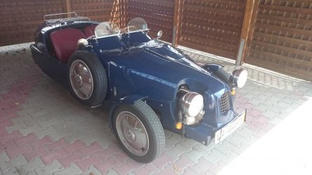

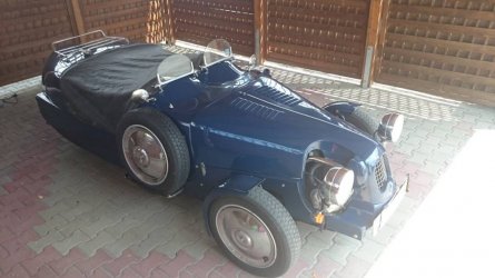

Nun zu meinem Exemplar:
Ich bin an Pfingsten (2018) einen Tag lang einen Morgan Threewheeler (neues Modell von 2014) gefahren und der Virus war wieder da.
Also mal in den Weiten des Internet auf die Suche nach etwas dreirädrigem gemacht.
Es gibt folgende Hersteller:
- Morgan: die alten sind zu teuer und so gut wie nicht zu bekommen; die neuen sind (mir) zu modern und auch zu teuer
- JZR: eigentlich mein Favorit, aber so gut wie nicht in D zu finden
-Triking: auch mein Favorit, aber so gut wie nicht in D zu finden
- Lomax: der „kleinste“ Threewheeler, aber wenigstens 1-2x pro Jahr in D zu finden
Durch Zufall (und eigentlich wegen einem anderen „Projekt“) bin ich mit jemandem ins Gespräch gekommen und der hat dabei erwähnt, daß er einen Lomax hat und diesen evtl. verkaufen würde.
Nachdem er nur ne gute Stunde von mir weg wohnt bin ich mal hingefahren, hab ihn mir angeschaut und wir wurden uns einig.
Am Freitag hab‘ ich mir Kurzzeitkennzeichen besorgt und den Lomax geholt.

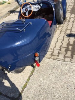

Nach etwas putzen, Öl nachschauen, Luft nachfüllen und tanken ging es dann heute m orgen erst zum TÜV (da hat er zwar gleich mal sein „Revier“ markiert – aber der Prüfer nahm es mit Humor) und dann gab’s die Zulassung.
Jetzt wird noch eine elektronische Zündung eingebaut (die alte macht Mucken wenn sie heiss wird) und dann bekommt er hier mal den Landkreis gezeigt.
Meine Tochter hat auch schon ‘nen Namen: er soll „Bluely“ heißen. => kommt noch in Chromfolie auf die Motorhaube.
Wenn Du Kontakt zu einem weiteren Lomaxgenossen brauchst, hätte noch einen Kumpel im Spessart der auch seit gut 15 Jahren einen hat.

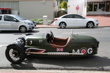

@Fazerfahrer : das ist der "neue/ Aktuelle Morgan. Gibt es seit ca. 5 Jahren wieder (mit Harley-Motor). Genau so einen bin ich an Pfingsten (2 Wochen vor dem Z-Treffen) gefahren.

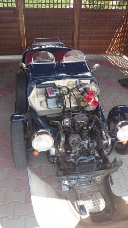

Er läuft und macht (irrsinnig) Spaß. ;)

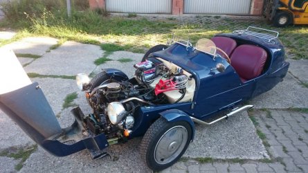

Ich habe (wie im Ursprungsthread angekündigt) eine elektronische Zündung eingebaut - seitdem tuckert er im Stand mit gemütlichen 800 U/min vor sich hin und geht auch nicht mehr aus weil die Zündspule heiß wird.
Eine neue Lima hab' ich ihm auch spendiert - bei der alten ist immer wieder die (interne) Sicherung durchgebrannt.
Der Auspuff auf den oberen Bildern war nur kurz dran. Das ist nur ein offenes Rohr und damit wird eine längere Fahrt (>20km) doch recht unangenehm (ist ja gleich neben dem Ohr).
Habe von meiner alten Triumph noch 2 Endtöpfe übrig und einer davon ziert jetzt den Lomax. Passt, hört sich im Stand recht dumpf an und ab ca. 70 km/h wird er von Wind-/Motorgeräuschen übertönt.
Über den Winter werde ich ein paar Risse/Beschädigungen im GFK ausbessern und dann bekommt er eine neue Lackierung (Farbe bleibt, aber evtl. ein paar Akzente/Streifen).

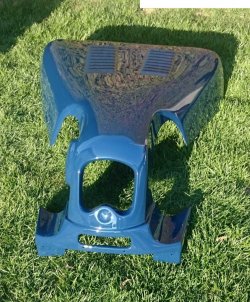

Den Winter über war etwas verschönern und verbessern angesagt:

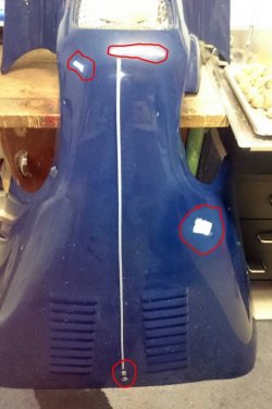

- die Motorhaube hatte Risse im Gelcoat. Deshalb hab' ich sie geschliffen, die Risse laminiert, alles geschliffen und dann zum Lackierer gebracht. Sieht besser aus als neu.

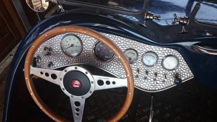

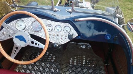

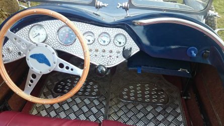

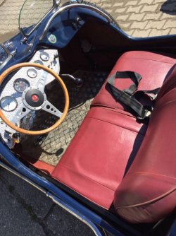

- ein Handschuhfach habe ich gebaut, damit Kleinkram (Handy, Geldbeutel, Schlüssel) seinen Platz hat.
- beim Choke-Knopf ist das Gewinde gebrochen. Ich wollte erst den originalen nachbauen, aber meine Tochter war der Meinung, dass da auch was lustiges dran kann. Darum wurde es ein Drachenkopf (Drache Ohnezahn). Navihalter und Steckdose dafür haben auch gleich einen Platz bekommen.

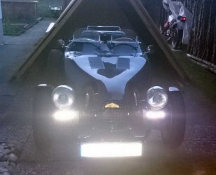

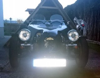

- durch die doch recht kleine Silhouette fahre ich auch tagsüber mit Licht. Weil aber die Lima recht "grenzwertig" ist (von der Leistung her) hab' ich Tagfahrlichter angebaut. Sobald das Abblendlicht eingeschaltet wird, werden diese gedimmt. Die Halterung für die Tagfahrlichter hab' ich mit dem 3D-Drucker gedruckt.
