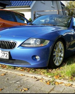

Wie schon beschrieben wird die Kotflügelkante zur Radnabenmitte gemessen und Eibach kommt auf ca.350mm +- je nach Stützlagern.
H&R ist halt 5mm tiefer, dass Problem bei H&R ist, die setzten sich heftig, so dass du nach ein paar Jahren statt 35mm auf 55mm kommst.
Eibach ist die deutlich bessere Feder!
H&R
Eibach
H&R
Eibach
