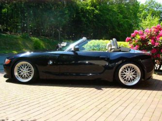

Ich hatte 55/45mm K.A.W Federn in Verbindung mit dem M Fahrwerk bzw. Stosssdämpfern im Z4 drin, passte wunderbar, es war nichts am schleifen und der Tüv hat es ohne zu Mucken eingetragen...die 15mm vom M-Fahrwerk sollte man aber wieder abziehen und das meint der Hersteller auch...nicht zzgl. der 15mm Federn, sonder inklusive.:B
Hier mal nen Bild:
