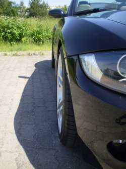

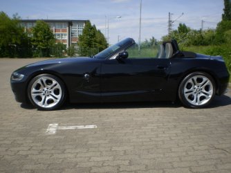

Bitte MFW + 30/30 Eibach Federn + SWP + 50/40 Spurplatten !!!!

Weiter oben ist ja meiner mit den Eibach Federn und das ist doch nicht tief !!!!
