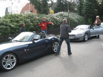

habe auf meinem Zetti 18" (genau dieselben wie auf dem Bild) drauf ist aber noch ein bisschen viel Luft zum Radkasten, habe also vor ihn ne Etage tiefer zu legen...
Der auf dem Bild ist fast exakt meiner....

(Ist nicht exakt meiner, sieht aber genauso aus :b )

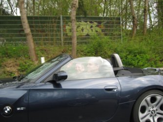

Schon im zwiki geguckt?
So siehts aus mit Komplett-FW ohne Höherlegung...

also ich hab das M-FW, BMW-Standard 18", Spurplatten und seit 2000km H&R Federn!
Von durchhängen, Rad im radkasten, überladen oder ähnlichem keine Spur! Bin Super zufreiden!
Hat sich auch nicht mehr groß gesetzt! Nicht so viel wie bei anderen....Es sei denn, dass 2000km noch zu wenig sind!
