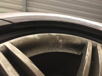

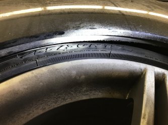

also: als ich den wagen tieferlegen lassen habe hatte ich schon die scheiben 15mm pro achse drauf gehabt, bis gestern, als der Gutachter den wagen gestreckt hat kam die hinteren reifen an die plastikkante und so musste ich die scheiben abbauen weil sonst kein tieferlegegungs eintragung...
ich würde die gerne wieder drauf machen, nur meine bedenken ist, das ich doch angst habe das ich auf der autobahn mit 200km/h fahre das es dann schleift und mir den rad kaputt schneidet oder mir das rad platzt...

mein bedenken ist nur wegen dem schleifen auf der hinterachse mit 15mm insgesamt 30mm hinterachse wobei man schon am plastik sieht das es geschlifen hat...

der gutachter hat ja denn wagen gestreckt und da kam das linke reifenflanke an das plastikkante dran und meinte das es bei voller last gefährlich wäre, aber wann fahre ich mal mit vollerlast mit einem Z4 durch die gegend...
ich muss und werde die kanten umlegen lassen so das ich ruhe habe...
die kannte weg zuschleifen oder weg zuschneiden, ist für meiner meinung nach totaler unsinn, ich denke mal das sind die leute die ihren wagen auf leasing fahren und sich nicht viel erlauben dürfen, die sich dann vom ebay gebraucht teile besorgen und dann sich zurecht schneiden.
Hättest du den "Radhaus bearbeiten DIYS" Thread mal durchgelesen (und verstanden), wäre dir der Passus aufgefallen, in dem erwähnt wird, daß die Kanten nicht vollständig weggeschnitten werden müssen.
Wenn der Reifen nur leicht am Plastik schleift, sehe ich es als ziemlich unwahrscheinlich, daß er dadurch in Mitleidenschaft gezogen wird, oder gar platzt. Schleift er am Blech, sieht die Sache natürlich anders aus.
