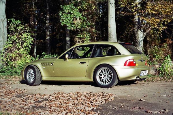

hab schon reichlich gestöbert, aber hat jemand Fotos von einem tiefergelegtem Coupe (max. 30 mm mit orig. M-Dämpfern) mit 17 Zoll Bereifung?

guckst Du mein Bild unten...
original 17er BMW Felgen mit Mischbereifung.
Bei Interesse hätte ich auch noch andere Ansichten !

ich habe meinen mit 30mm H&R Federn tiefergelegt und bin sehr zufrieden.
Hier ein Bild von meinem

Hallo wolfman,
Foto von der Seite wäre nett und schreib mal bitte was du für Federn hast und wie das Fahrverhalten ist.
Gruss Atze

Hallo Atze,
"Seite" gibts nicht, ist nur ein hochgeladenes Foto.
Ansonsten ists die gleiche Maßnahme wie bei Th25J,
30 mm H&R Federn (reell etwa 40), keine Verbreiterung, sieht genauso
aus. Fahrverhalten: etwas härter (aber noch nicht
bandscheibenzerstörend), wesentlich besseres Kurvenverhalten,
neigt sich so gut wie gar nicht mehr. Aufgesetzt bin ich noch
nirgends, nur vor Bordsteinen sollte man sich in Acht nehmen...
Außerdem machte die Tieferlegung andere Lenkanschlagsbegrenzer
(merkt man nicht) und ein Ausschneiden des "Innenkotflügels"
im Bereich der vorderen Radläufe erforderlich, damit nichts
schleift. Und hier noch ein Bild :
Hagen

Besten Dank Wolfman,
kann mann auf dem Bild gut erkennen, ist mir dann aber definitiv zu tief und wenn der Lenkanschlag begrenzt wird komm ich in der Tiefgarage auch nicht mit einmal "rum".
Gruss Atze
PS. Deinem schicken qp würden Chrom-Türgriffe bestimmt gut stehen. Sieht auf der Farbe bestimmt nicht aufdringlich aus.
