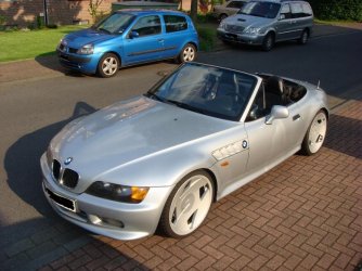

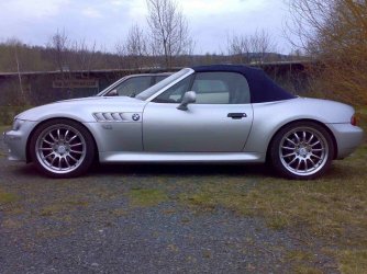

Habe leider keine vernünftigen Fotos zur Hand, aber vielleicht helfen dir die
Bilder ein wenig. Wagen steht auf schiefen Untergrund und hängt hinten nicht! Wird hier abundzu in anderen Beiträgen mal erwähnt.
Das Erste mit M-Fahrwerk ca. 15 - 20 mm tiefer als Serie,
das Zweite und Dritte mit Bilstein und 30/30 H&R Federn.
Eibach sollen sich nicht so stark setzen, aber ich bin mit den H & R zufrieden............minimal komfortabler könnten sie bei längeren Fahrten sein, aber es ist alles noch o.K. und macht viel Spaß beim fahren.

Hi Lippe,
welche Fahrzeughöhe steht denn bei Dir im Fahrzeugschein???
Also so wie es aussieht liegt Dein Fz. vorne ein kacken tiefer, oder eher fast gleich.
Kommt aber auf die Persp. an.
Ich stelle morgen mal ein Paar Fotos von meinem Zetti rein.
Ich schätze mal das Du vorne noch einen Finger zwischen Reifen und K.-Flügel bekommst und hinten 1,5???
Also wäre mal Interessant welche Höhe Dein Fz hat.
AW: Tieferlegung
Originalhöhe laut Schein 1293 mm (FL)
Er hat auf geraden Untergrund eine ganz leichte Keilform
welche sich aber einfach ergeben hat.
Die Federn und Dämpfer haben jetzt ca. 2500 km auf dem Buckel und
ich glaube nicht, dass er hinten anfangen wird zu hängen.
Eine 15/30 Variante würde ich pers. nicht nehmen, aber das ist ja Geschmackssache.
Einen Finger bekommst du gerade noch dazwischen (den Kleinen, nicht den Daumen - je nach Hand)
Bei den 18" schleift sich einwenig die Plastikverkleidung zur Motorhaube ab, bzw. kannst du im Vorfeld ca. 1 cm von der Schale abschneiden
und es passt. Gibt hier auch einige Beiträge, wie du dann Verschmutzungen im Motorraum vermeiden kannst (Fahradschlauch, Dichtung v. VW Bus).
Ich mach die Tage mal Bilder, die das genauer zeigen und nicht durch den Schatten verfälschen.

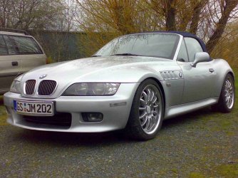

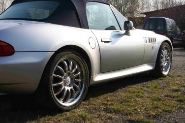

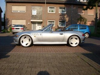

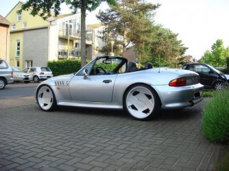

Hi Lippe,
ich habe mal 3 Fotos herausgesucht.
AW: Tieferlegung
sind die räder aus dem vollen gefräst?
die habe ich ja noch nie gesehen, was ist denn das sonderbares?
AW: Tieferlegung
*grins* ich hatte sie einige Zeit als Satelitten auf meinem Dach montiert *brüll*
Nein nein, sie sind schon etwas älter und stammen von einem BMW - Tuning aus unserer Region und sind so viel ich weiß sind sie auch nicht mehr erhältlich
AW: Tieferlegung
Sind bestimmt auch ganz schoen pflegeleicht, einmal Wischen und das wars. :d Zumindest im Vergleich zu den Kreuzspeiche 42 (=dauerhaftes Schrubben) :X
AW: Tieferlegung
Wahrhaftig, sie sind schnell geputzt.
Sind aber auch nicht so bremsstaubanfällig. (da ich nie bremse:+)
Aber wie schon geschrieben mein Zetti könnte noch ein Tacken tiefer damit die Radkästen exakt ausgefüllt sind.
Welches Fahrwerk hast Du denn montiert???
Jörg
AW: Tieferlegung
Ich würde das so lassen und nicht mehr tiefer gehen.
Passt doch gut und die Felgen sind auf jeden Fall ein Hingucker.
Die fährt garantiert kein anderer Zetti...........tippe ich mal.
AW: Tieferlegung
Ich bin da auch Lippes Meinung, den braucht man nicht weiter tieferlegen.
BTW: Ich kann mir nicht helfen, aber wenn ich die Felgen sehe, dann muß ich irgendwie an Renault denken :d
AW: Tieferlegung
Ja aber Eck, warum hast Du mich jetzt geoutet.
Es ist tatsächlich ein umgebauter Renault Megane Cabrio.
Ich hätte nie gedacht das es einmal auffällt:D
Aber da ich Gladbachfan bin passt die Renault "RAUTE" auch besser zu mir. *lol*
